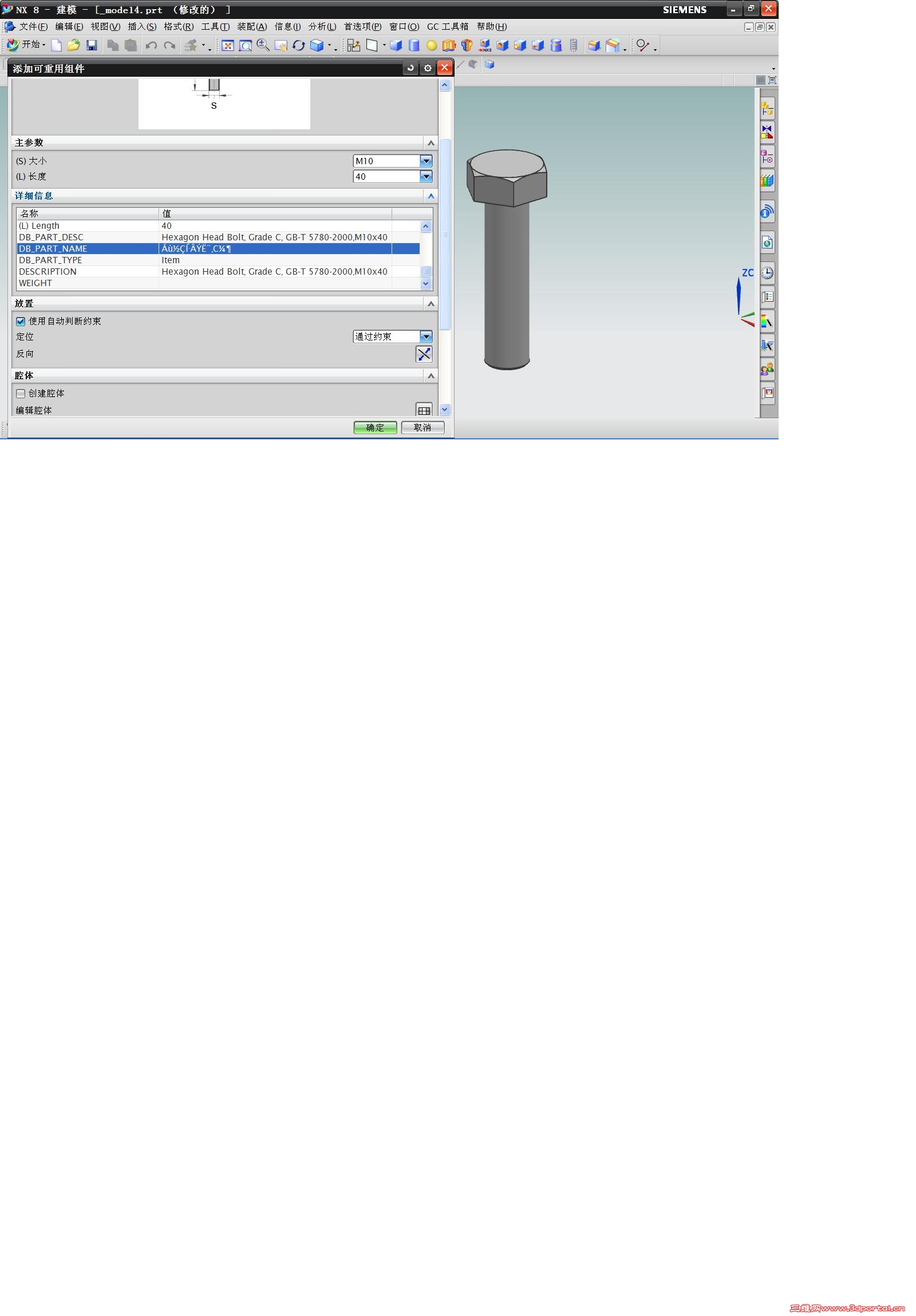

[求助] NX8.0重用库标准件名称全是乱码
发表于 2011-11-8 13:02:37 | 显示全部楼层 |阅读模式 来自: 中国河南洛阳
NX8.0重用库标准件名称全是乱码,NX7.0及7.5的标准件库没有此问题

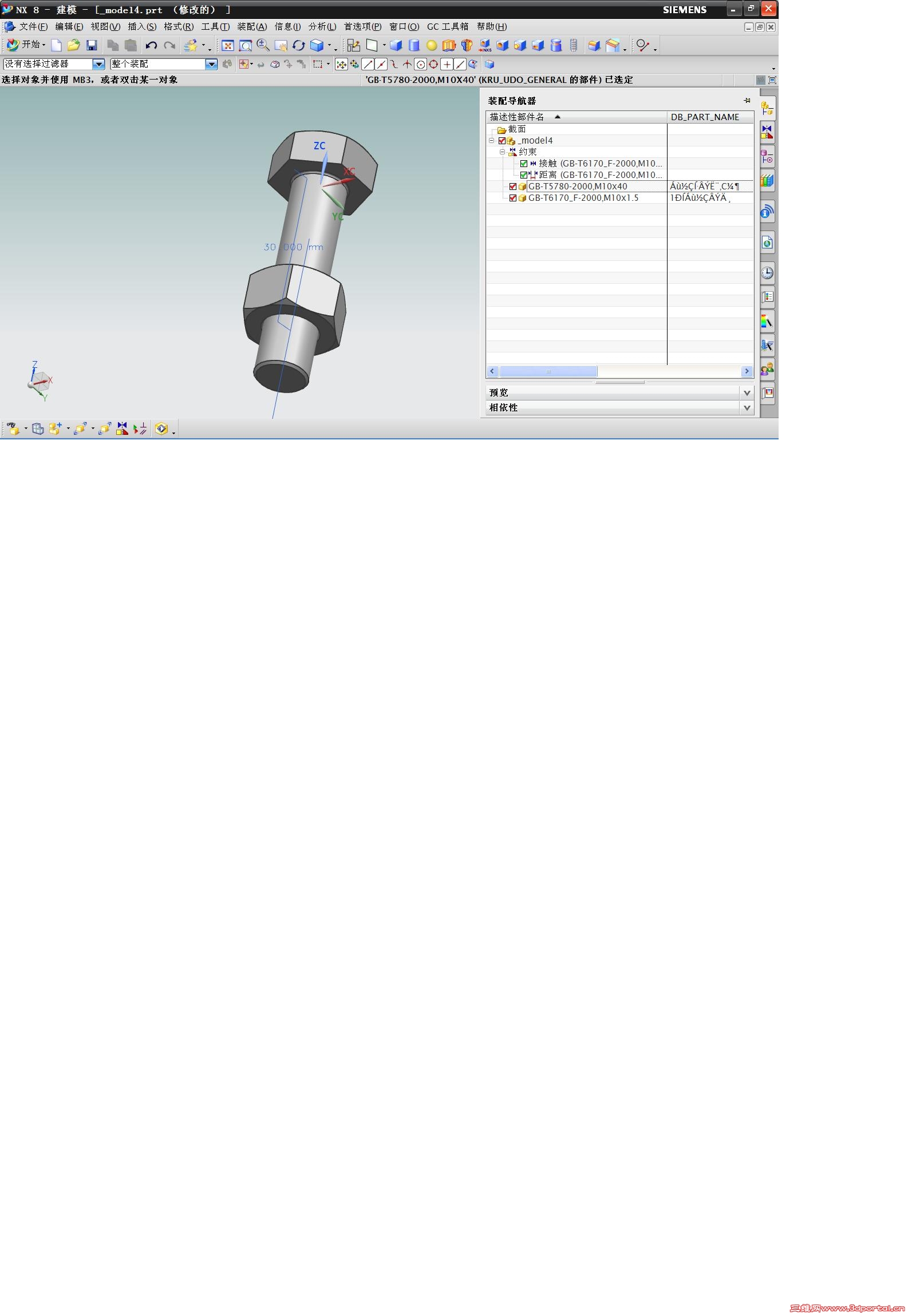

发表于 2011-11-8 13:12:01 | 显示全部楼层 来自: 中国山东济南
使用中文变量,虽然可以用中名称、中文文件夹,但是会使很多地方出现中文乱码,所以要慎用,而且,用中文变量是做的文档,后期如不再使用中文变量,会打不开文件。

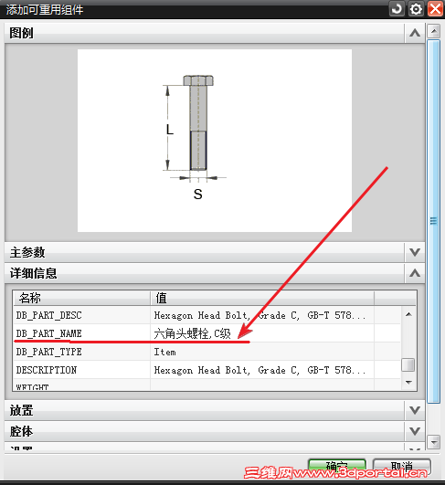

发表于 2011-11-9 20:55:08 | 显示全部楼层 来自: 中国北京
我的似乎没这个问题。
- K( G3 e% u: }$ n; @5 P0 \+ C, I9 x4 p! n0 ?1 ~  n: x
 楼主| 发表于 2011-11-10 07:48:30 | 显示全部楼层 来自: 中国河南洛阳
5# wjljp2046 & \" r- c9 ^  b" ~3 X& p
你没使用中文变量还是有其它高招?
发表于 2011-11-11 22:51:09 | 显示全部楼层 来自: 中国北京
6# hanxh03 0 j% T- V1 h/ K
% J2 O+ ]& W" {/ ^0 g
看了一下,没开中文变量,不习惯。

发表于 2011-12-21 12:39:27 | 显示全部楼层 来自: 中国河南洛阳
是的,取消中文变量设置就可用了,西门子的支持中文也是半屌。
