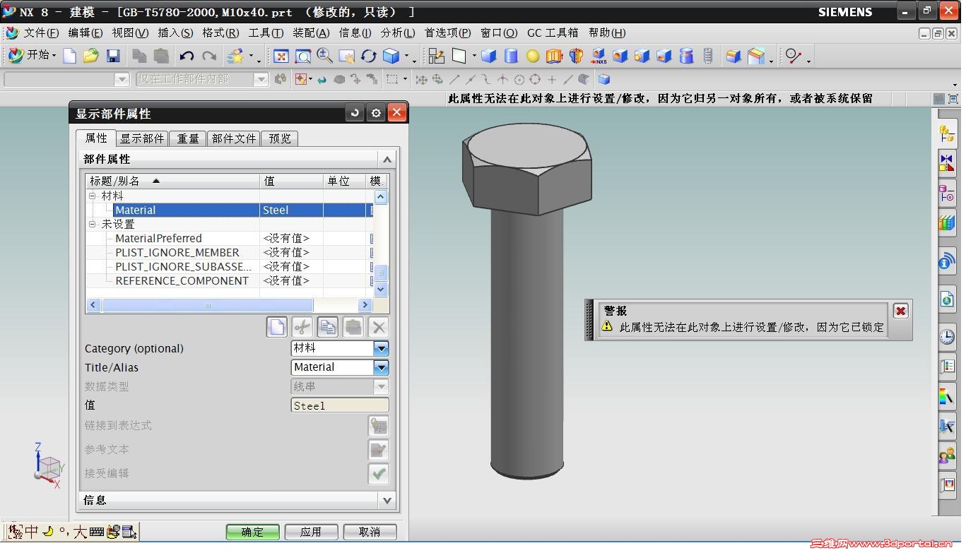

NX8.0材料属性编辑被禁止,如何修改为具体材料牌号,比如钢为Q235B或45或12Cr18Ni9等等,总不能每一种都要新建一种材料,然后编写属性吧

貌似标准件库不是这样改的。标题栏不是已经提示“只读”了吗?

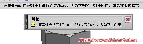

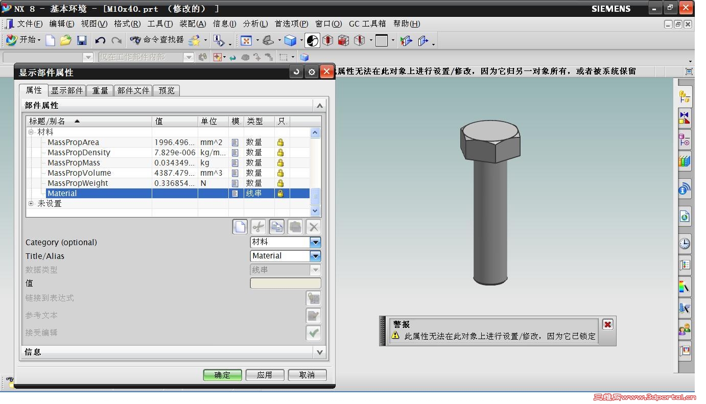

# z' ~$ i3 k( N0 V5 c4 U7 s- J4 W不是你说的因为文件是只读的问题,即使文件可以修改时也是有此问题,见图。比如标准螺栓可能有多种材料,当选用不同的材料时肯定要修改材料项,但这里却是锁定状态,无法修改,当然可以从材料管理中创建材料,但不可能每一种都去创建设计吧。
 楼主| 发表于 2011-11-9 09:23:51 | 显示全部楼层 来自: 中国河南洛阳
如果能取消里面的锁定,此问题也就解决了

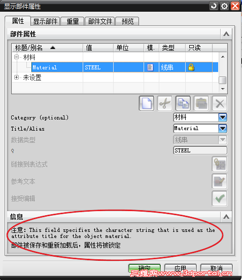

系统就是这样设定的,看图。& e1 Y& U+ z( n% z+ h6 a

我已经找到可修改的方法了,首先要清除指派材料中的属性,然后就可以编辑了

楼主的修改是这样的命令么? 工具——材料——指派材料。( I- o& e4 r' h+ T" D3 D! x4 o$ t
% l3 b# D8 z  _" p8 J& d% _
似乎也可以用GC工具箱的属性工具修改材料属性。
 楼主| 发表于 2011-11-10 07:51:14 | 显示全部楼层 来自: 中国河南洛阳
8# wjljp2046
* o8 N+ `( e+ f5 D& `是的,我是修改指派材料

升级到8.0.3.4R后,重新指派材料的方法来修改材料又不起作用了,在8.0.025能解锁,现在的8.0.3.4R无法解锁
