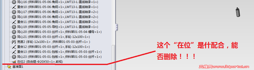

[求助] 这个“在位”是什配合,能否删除!!!
发表于 2011-11-8 15:11:35 | 显示全部楼层 |阅读模式 来自: 中国江苏无锡
这个“在位”是什配合,能否删除!!!
* [' P: m: k1 Q在装配体中新建零件后不能移动,在配合中出现一个“在位”配合,有什么用,能否删除!!!
发表于 2011-11-8 15:30:18 | 显示全部楼层 来自: 中国江苏泰州
可以删除,删除后你的零件就少配合了
发表于 2011-11-8 16:35:02 | 显示全部楼层 来自: 中国江苏南京
我一般都是删除的,然后根据需要再增加各种配合
发表于 2011-11-8 17:09:33 | 显示全部楼层 来自: 中国广东广州
这个是由布局草图生成零件,删除就缺少约束了,可以自由拖动,删除之前先确定定位元件,否则散架了要重新组织回来就比较麻烦了
 楼主| 发表于 2011-11-8 17:59:25 | 显示全部楼层 来自: 中国江苏无锡
可以删除,删除后你的零件就少配合了( o$ W$ d. m. c; V& F* }) j) f6 `) X3 i
ZHYJ96 发表于 2011-11-8 15:30 http://www.3dportal.cn/discuz/images/common/back.gif
8 F' c- A$ H$ H) c# J7 R
# k- J& d/ c/ t0 P# A+ ~8 \刚发现删除后,原来在装配体中新建的零件与其它零件配合时,新建的零件被切散成几个部分(好象散了)无法使用!!!9 S% G, B0 s! [8 {5 g, y$ x6 q7 D4 M3 x
有无其它办法?

发表于 2011-11-8 20:58:11 | 显示全部楼层 来自: 中国河南商丘
在位,是在装配体中,相关联的零件表面作基准面绘制的零件,它的位置由对应的零件所决定,删除后,就没有这个关联了.0 k( \' b+ j/ m7 g$ F; ?5 x
所以,你要把它当作新插入的零件来配合.

发表于 2011-11-9 10:24:04 | 显示全部楼层 来自: 中国天津
你以一个基准做为设计点,所以才又了在位。现在要装配了,你又想摆脱那个基准,那说明你一开始的基准设计点就找错了。可以在装配图中修改基准,把在位约束改到装配时不会影响的零件上去。
chenjun520601 + 2 技术讨论
发表于 2011-11-9 11:00:05 | 显示全部楼层 来自: 中国河南鹤壁
在位,通俗的说,配合在别的零件的位置上,一般是在装配体中参考其他零件的位置画出的新零件,如果不想有,可以画之前选中“无外部参考”(如图);也可以事后删掉再重新手动添加配合或者约束。
