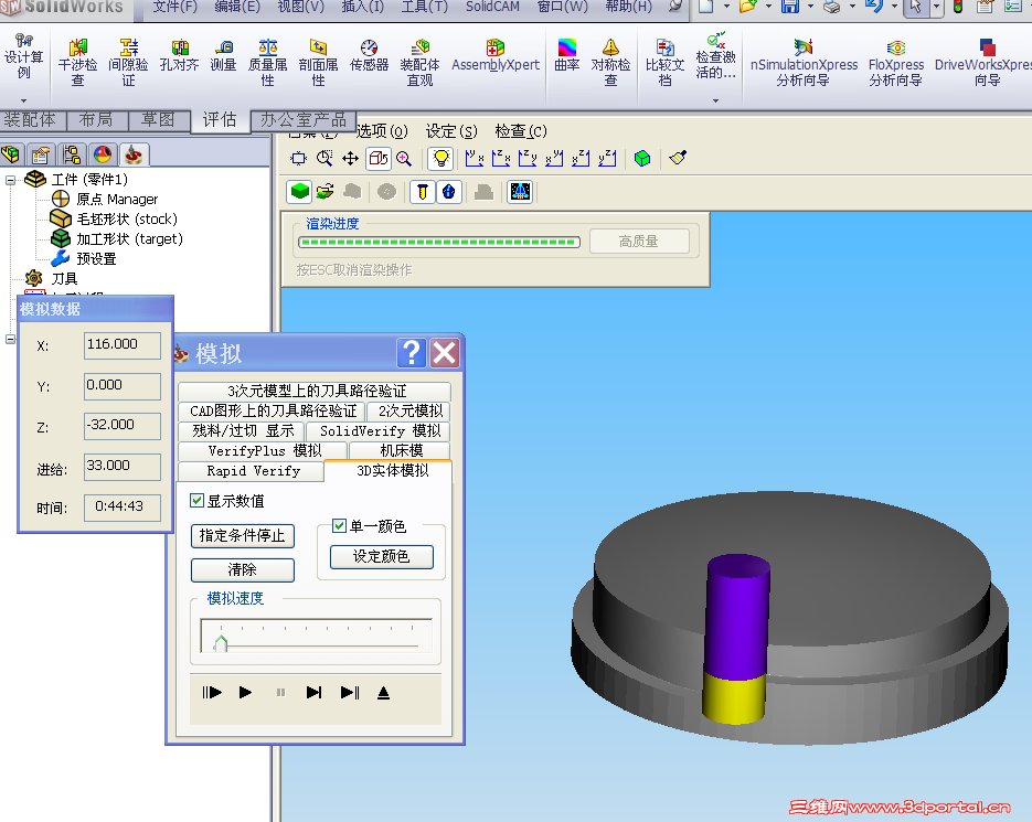

[求助] 这里怎样设置颜色啊

希望切削面为黄色,其他面不变
发表于 2011-11-9 08:58:11 | 显示全部楼层 来自: 中国山东潍坊
是不是要随着切削的进行,面变为黄色
  s8 `$ c1 s* K" x' X1 e, m$ {我看还没有这个功能; w; W% M1 R: Y2 ]& C8 h1 ~# z, [
但是整个面是黄色还是可以的
 楼主| 发表于 2011-11-11 07:42:59 | 显示全部楼层 来自: 中国江苏泰州
1966611. O& L+ }2 w0 @, \# p+ [2 Q
希望切削面为黄色,其他面不变
# y1 P; T7 D7 y/ u- B# KZHYJ96 发表于 2011-11-8 15:31 http://www.3dportal.cn/discuz/images/common/back.gif
整体黄色有什么意思那?

 楼主| 发表于 2011-11-11 16:05:12 | 显示全部楼层 来自: 中国江苏泰州
设置分割线,然后上色即可, v) r& W& t3 g& i( Y
fredk 发表于 2011-11-11 11:00 http://www.3dportal.cn/discuz/images/common/back.gif
2 A/ N0 e9 t/ V9 x+ O( K切削加工面不断变化,加什么分割线啊 :bad
发表于 2011-11-11 17:40:41 | 显示全部楼层 来自: 中国江苏苏州
取消“单一颜色”前面的勾
发表于 2011-11-11 17:41:27 | 显示全部楼层 来自: 中国江苏苏州
取消“单一颜色”前面的勾   多点了一下,不好意思
