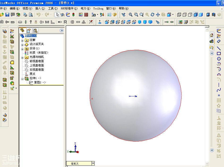

发表于 2006-4-13 15:34:35 | 显示全部楼层 |阅读模式 来自: 中国浙江宁波
小弟做不出来~请各位高手 提示~~:Q

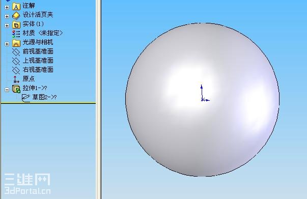

发表于 2006-4-13 19:23:33 | 显示全部楼层 来自: 中国重庆
是不是别的软件画的模型转过来的?我转proe的零件就是这个样子,呵呵

发表于 2006-4-13 20:07:59 | 显示全部楼层 来自: 中国上海
在没有参考物的情况下一般是不能拉伸出球的,但如果在一个已有的实体球腔中心面上作草图,然后作双向拉伸,终止条件为成型到实体就能拉伸成球了。从楼主的图上可以看到该球的草图和拉伸都有关联条件的符号(>)。

发表于 2006-4-14 11:47:13 | 显示全部楼层 来自: 中国陕西宝鸡
我试了 可能是水平问题 没有找到方法 我同意4楼的说法 我想可能是楼主在做的时候把参考给删除掉了 才出现后面的参照为问号

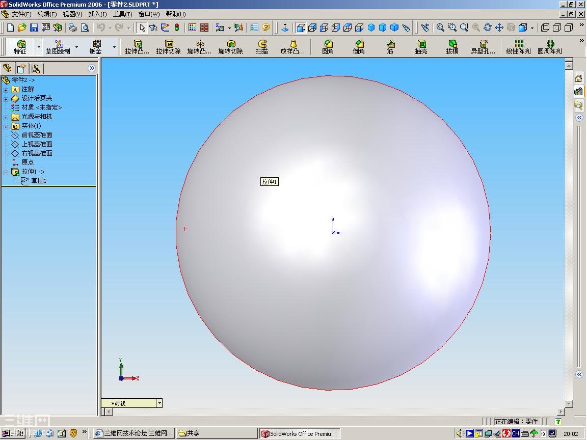

发表于 2006-4-14 14:23:23 | 显示全部楼层 来自: 中国江苏苏州
我刚才现做的,看是不是这个效果?

发表于 2006-4-20 09:30:35 | 显示全部楼层 来自: 中国上海
在装配体里面做的,双向拉伸到指定面就ok了,直接做我想谁也做不出来吧!!!

发表于 2006-4-25 18:35:11 | 显示全部楼层 来自: 中国浙江杭州
应该只有在装配体里才做的出来吧,,,
