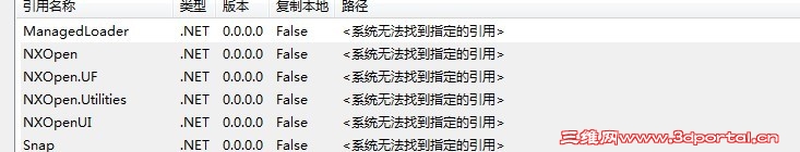

[求助] UG8.0二次开发库函数引用不了!
发表于 2011-11-8 22:24:44 | 显示全部楼层 |阅读模式 来自: 中国河南鹤壁
真是奇怪,我用VS2008做开发,引用:\Program Files (x86)\Siemens\NX 8.0\UGII\managed 下动态衔接库类函数,怎么都引用不上去7 `: n4 W0 ~5 e% M( Y
7.5以上版本没有此问题,大家遇到了吗?请高手出手解决一下,不能引用,结果导致8.0开发的用的VB VC全部不能使用

发表于 2011-11-10 19:47:22 | 显示全部楼层 来自: 中国广东广州
要用2010作,换一下版本就可以了
 楼主| 发表于 2011-11-10 21:30:17 | 显示全部楼层 来自: 中国河南鹤壁
多谢这位兄弟,我今天也发现了,没想到开发升级的这么高!
