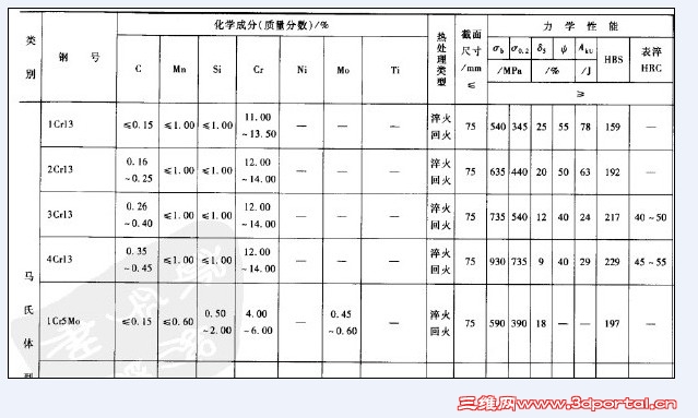

4Cr13能达到多高的硬度呢,经济的适用硬度
发表于 2011-11-8 22:36:47 | 显示全部楼层 来自: 中国江苏苏州
4Cr13材料硬度很高, 如果要求不高的话,2Cr13就可以了。
发表于 2011-11-9 13:19:58 | 显示全部楼层 来自: 中国湖南岳阳
45--55HRC.
