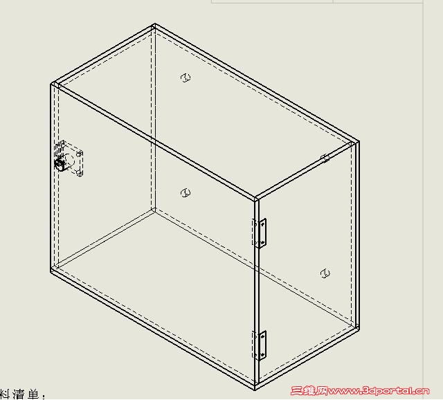

" ^' W8 a+ P" c) p" }3 Q; |" U 请做出开与合状态.JPG 如图是一个木箱,木箱有门(使用抽屉锁),现想在同一张工程图中放两个视图,一个是木箱处于关闭状态的,一个是木箱处于部分打开的状态的。3 W6 U' }9 C" s1 ?% X: f# D
请问应该如何做啊?

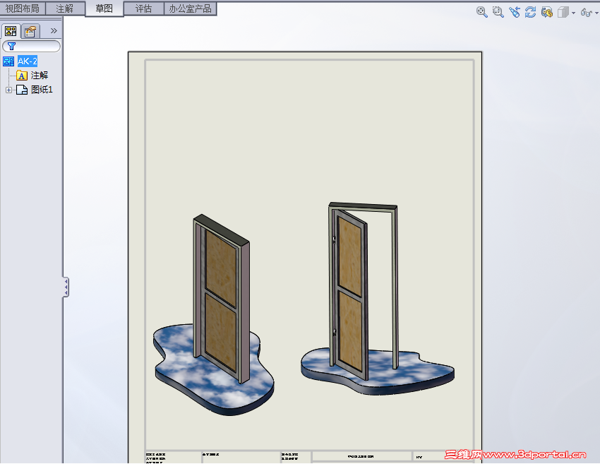

5 L8 O$ w6 }: k% f& r用两个不同的装配体,作两张工程图纸视图,复制到另一张处合成为一.

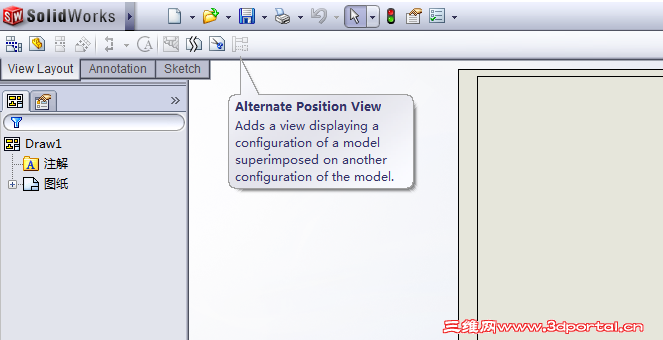

发表于 2011-11-10 10:32:20 | 显示全部楼层 来自: 中国广东东莞
, }+ U1 ]) l' }2 \4 b" j9 R5 q* O$ r8 m/ l5 S, y
一般可动装配体的表达个人觉得用交替位置视图就可以了,当然你不嫌麻烦,做配置也是可以的.
