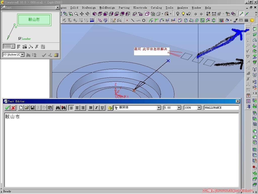

用XP E10的朋友看过来,  PMI里的字体不显示,知道的朋友说一下

你这个字体不显示 那是因为你选的字体不支持中文字  换其他的字体就可以显示了  这个是正常现象 我也遇到过
