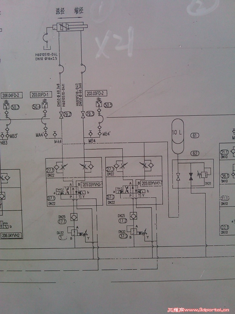

这是轧钢设备平整机中卷取机涨缩径的原理图,看的不是很明白,请教一下为什么要这样设计?谢谢

涨紧时蓄能器补充,并且有二级压力可调9 {1 @2 U: R& T( t0 e9 @+ r" k
% q) ~$ K9 E0 w$ j! q
平整机上要用这压力?

哪块不清楚?

工作时候两个电磁阀的得电状态是怎么样的?为什么要这样设计?蓄能器起什么作用?谢谢啦

电磁铁得电时,执行机构(工作缸)退回,也就是标明的涨径方向" [5 C' K& ~; ]+ X
电磁铁失电时,则相反7 [1 T% k; Z1 f) e: O# u0 f
蓄能器的作用:高压蓄油,低压补油) X4 \: |2 c" }9 ]
此处的蓄能器的作用可能是:使用工况要求的频次较高,切换时需要减少冲击或者是瞬时给执行机构补油
