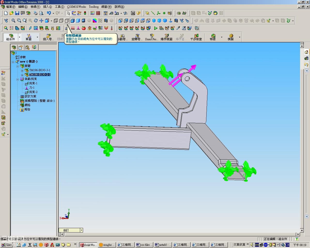

我剛分析焊接件中某一個零件的受力情況,
8 l+ ?' a7 c* O# B0 j4 D; p% W" o) ]
但試了幾次,不好使# s) n3 P: i" z, v* ]
是用熔珠的方法嗎
- G( U' U$ R7 e& I6 l7 }( s' I" |具體怎麼操作呢,
8 `3 }, w0 ~- Q我用了整體結合
: {4 e2 [9 q6 r' r有四個零件,但一運行出錯) z3 B4 `4 N" P
且有一個零件消失了.; |% C7 R4 T7 F  g
本人剛學搞不明白什麼原因,有知道的告知了* \* }+ f; F& s$ V* f, c

焊接件的方法.
通過一段時間學習,了解到:9 M" K3 H% j9 L/ A- H' W
1.由于電腦速度原因,管材尺寸過大,去除一段,可進行分析了,
5 N& L2 R3 A' u" _% }2.可用混合網格劃分,將管材變為薄殼來分析.
( b7 ^5 N' T) p: _% X7 t4 }! R3.一般情況下,如果接觸面是線接觸的,要用熔珠,使線變為實體.如沒有線,點等接觸情況,不用熔珠.
