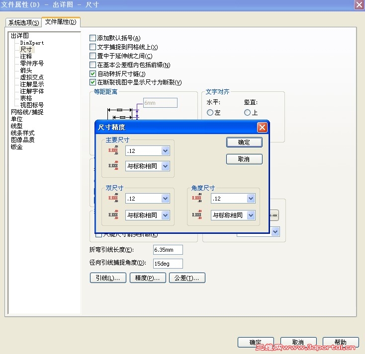

工具-选项-文档属性-尺寸,如图:

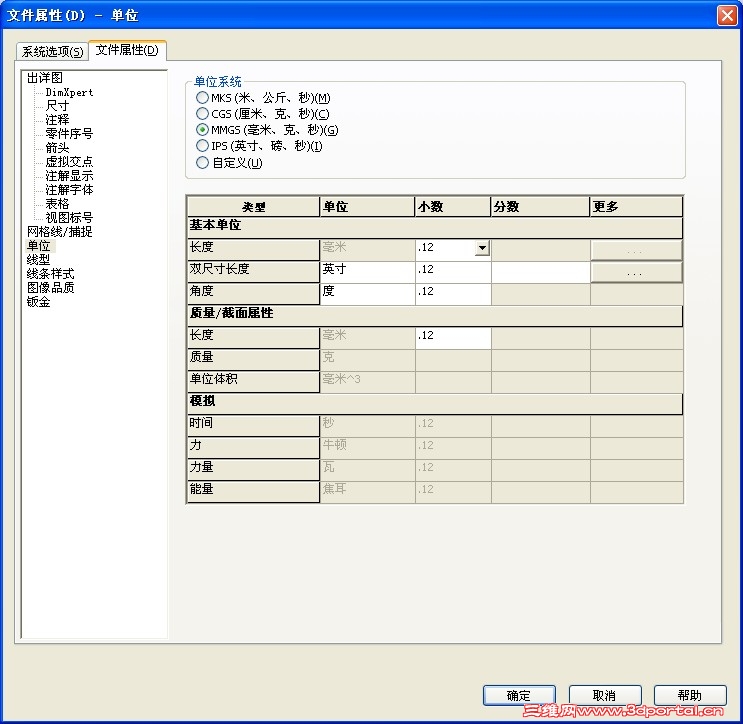

3 s: W7 d+ g! Z+ S% x) D在工具---选项---精度和单位里面可设置。如图
0 C( Q' U  ?. a- h& i- d 0.jpg 8 p+ p! F2 t; d- k& i# d  @2 v
  g  z! r3 n" F: X( r& ~ 1.jpg
