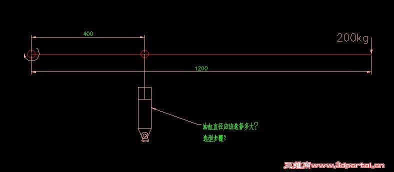

未命名.jpg 1 F/ E5 r, C0 |) K9 b- K5 ~
如图中所示怎样选择油缸
发表于 2011-11-9 14:37:16 | 显示全部楼层 来自: 中国上海
根据杆杠原理,油缸大概承受600KG的有效负载(摩擦、杆杠重不考虑,自己算),然后设计系统压力,根据系统压力计算油缸直径。油缸行程为负载行程的1/3,

发表于 2011-11-9 15:19:20 | 显示全部楼层 来自: 中国上海
还有就是油缸初始长度,油缸安装方式,这些都是要根据实际情况考虑的
发表于 2011-11-9 18:21:57 | 显示全部楼层 来自: 中国河南安阳
" O4 ~, M) S4 ]# T1 Frehuo008 发表于 2011-11-9 14:37 http://www.3dportal.cn/discuz/images/common/back.gif
6 C- j, F6 v* J4 u
. x2 Q! [. E2 X* s负荷不大,油缸规格很小。
发表于 2011-11-9 18:22:08 | 显示全部楼层 来自: 中国湖南长沙
主要依据工作的压力和流量选择 再就是安装方式了
 楼主| 发表于 2011-11-10 09:11:52 | 显示全部楼层 来自: 中国广东中山
缸径选用50mm 系统压力3MPa可行不
发表于 2011-11-10 11:14:08 | 显示全部楼层 来自: 中国河南安阳
选缸径40mm,5.5MPa* d1 j6 t9 e% c5 I$ A( j8 ^
或缸径50mm,3.5MPa
