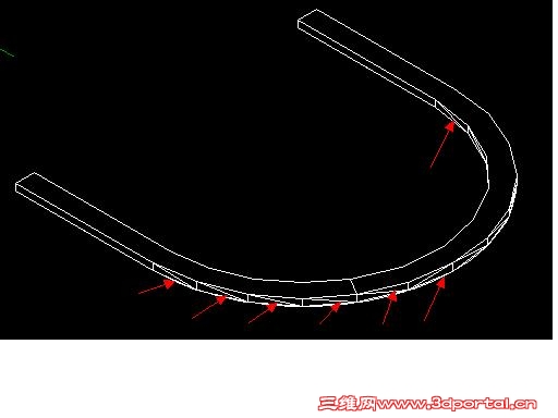

cad.JPG 如图所示,三维造型中红箭头这些网格线怎么去掉?貌似要调精度,不知道哪里调。另外还个问题,本来双击尺寸出来特性或则更改尺寸  现在双击什么都没有,还有就是修改尺寸的图标在哪里?

1# 书米号 忘了说了,这截图是在二维线框的隐藏样式状态下的。

系统变量:Dispsilh设置为1。消隐出来的实体就只显示轮廓线

3# 唐昕晨 谢了版主,另外两个问题顺便解答下啊。
发表于 2011-11-10 21:25:55 | 显示全部楼层 来自: 中国广东汕头
修改尺寸在“修改”-“对象”-“文字”-“编辑”

& a9 s# a0 _0 c7 ]2 F; k' \! c双击对象没反应,你可以设置下系统变量:dblclkedit
