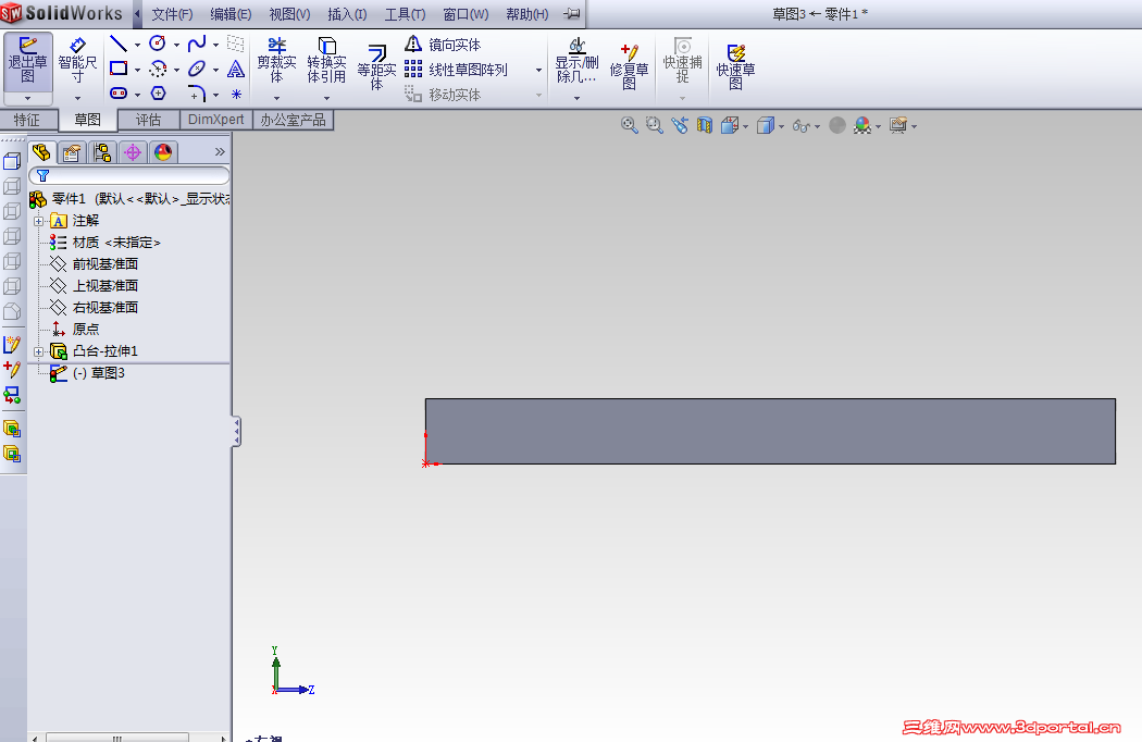

本人新建了个零件,先做了个拉伸,完成后点击了拉伸切除% @- X8 A3 b, H' L# n
然后出现草图3,想把一个CAD图纸放入这个零件拉伸切除的草图3中
/ ^9 C- `% ~( f, j5 @- I请高手指点

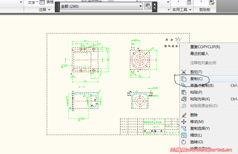

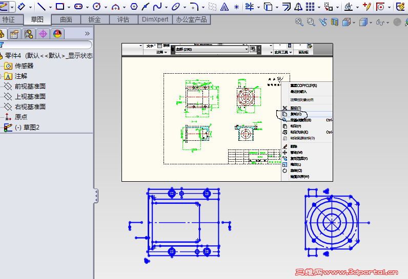

发表于 2011-11-9 23:06:46 | 显示全部楼层 来自: 中国广东佛山
1. 复制CAD图
" S" l) T' [# E9 ], w* L
  X/ U0 C: O9 l
( h: e! a" q$ V2.新SW构图面粘贴CAD图或JPG图片也可以+ K/ A2 X% p/ ~8 ^
7 i+ X: A1 Z+ Y, x9 V! ~ A-2.png

发表于 2011-11-10 07:58:00 | 显示全部楼层 来自: 中国广东深圳
直接在CAD里用CTRL+C
! ^- h& @4 E4 Q# D4 L* M在SW里用CTRL+V就可以了( g6 O% B/ B% g! Q  @
8 X; |9 b2 n+ j5 s; h" ?希望能帮到楼主~~
