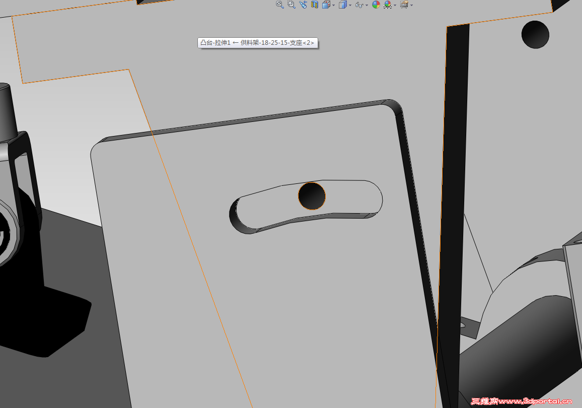

[求助] 在圆弧和直槽中零件的移动?
发表于 2011-11-9 14:38:38 | 显示全部楼层 |阅读模式 来自: 中国江苏无锡
在圆弧和直槽中零件的移动?要如何做?
发表于 2011-11-9 15:04:40 | 显示全部楼层 来自: 中国湖北武汉
设定螺栓面与槽面相切。
 楼主| 发表于 2011-11-9 15:19:20 | 显示全部楼层 来自: 中国江苏无锡
2# oneteng
: A: m' a1 ?; S; F' Q3 X不行!!!8 T9 O! o& U' {, i( J$ b

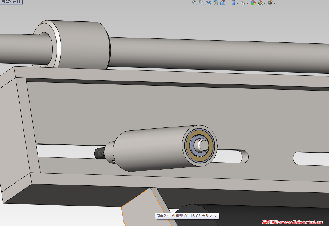

图1:螺栓只能在圆弧槽中摆动,不能跑出去?!!!
7 g6 t+ M$ |. X. z7 P8 S# ]" A图2:螺栓只能在直槽中滑动,不能跑出去?!!!
发表于 2011-11-9 18:28:42 | 显示全部楼层 来自: 中国广东广州
设定配合角度范围
发表于 2011-11-10 15:09:03 | 显示全部楼层 来自: 中国湖北武汉
很简单 作一条辅助线和一个辅助点,用点线配合
发表于 2011-11-10 15:37:46 | 显示全部楼层 来自: 中国北京
楼上正解,在圆弧中做辅助线和园心配合。
发表于 2011-11-14 16:07:02 | 显示全部楼层 来自: 中国浙江杭州
没有试过,好办法有时间去试下!
发表于 2011-11-21 12:46:59 | 显示全部楼层 来自: 中国辽宁大连
相切吧,不过设计的时候圆弧槽的宽度和空的宽度要相等。
发表于 2011-11-25 10:18:49 | 显示全部楼层 来自: 中国广东佛山
试试高级配合中的路径配合
