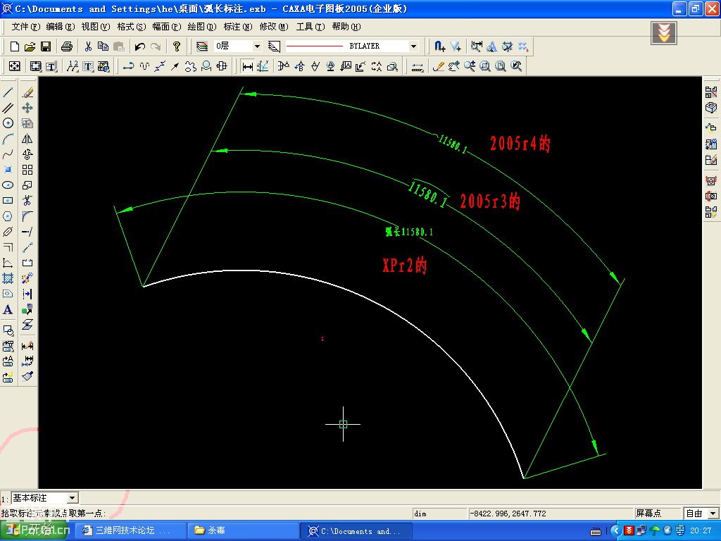

我在电子图板找不到弧长标注,不知道这个弧长是怎么标注出来的。* E1 |- U5 `0 ^6 _' I  @/ w
有劳大家指点指点!

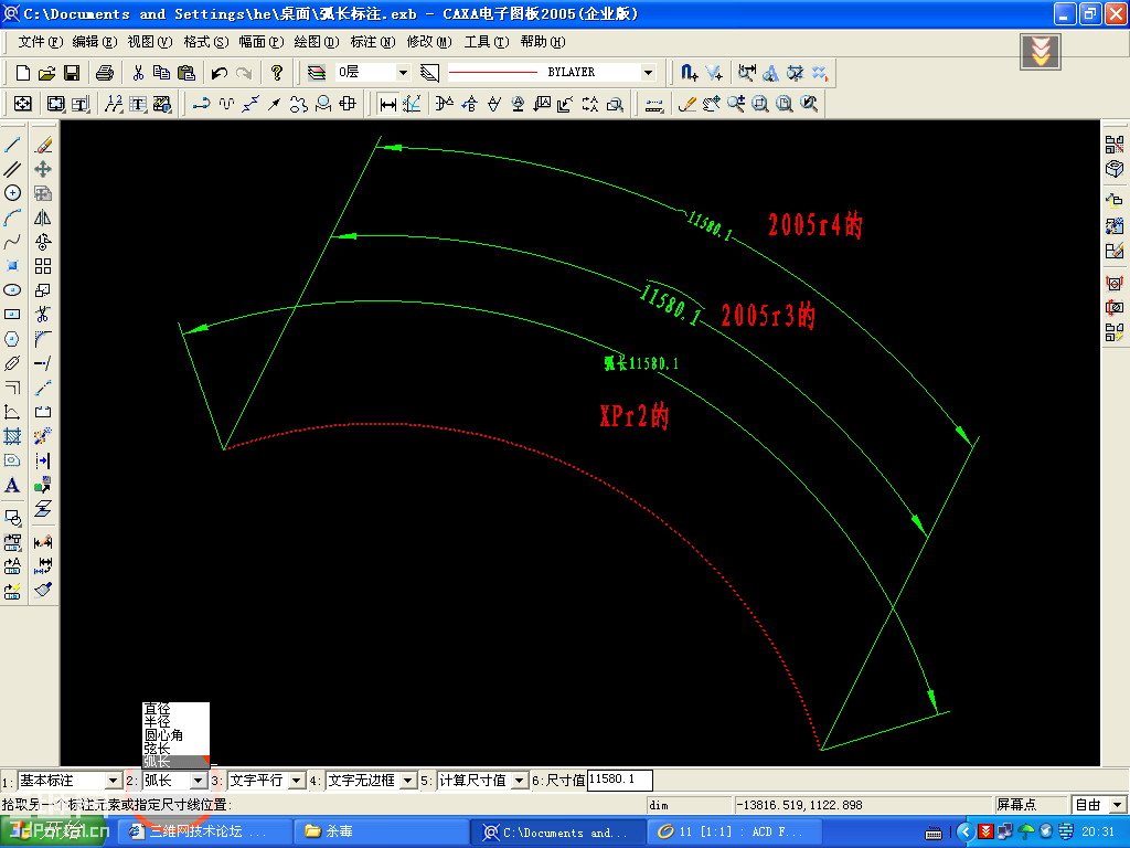

  h1 N! q, p3 \0 _! a2 h' K$ O- ^点标注后,选基本标注,然后按提示进行。
