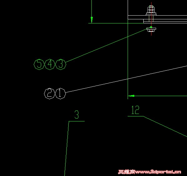

现在要求加工件和标准间分别标件号,都是从1开始,例如下图的样子,怎么在Autodesk Mechanical Desktop 2006中实现啊?7 W0 E, F! G* y' Z5 O

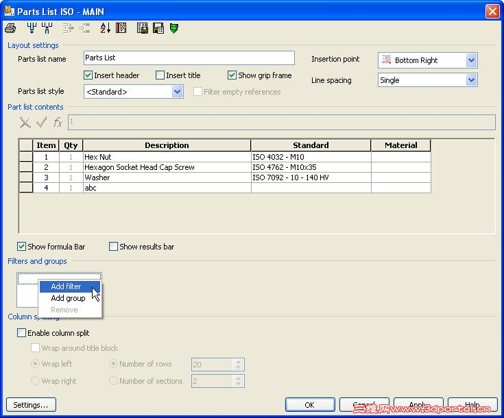

Step 1:在零件清单中添加筛选器; Snap1.jpg

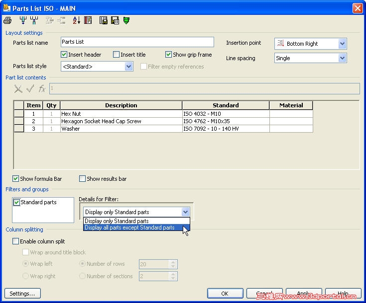

+ S3 d; r/ ?; W3 A0 R2 [Step 2:在筛选器中选择标准件; Snap2.jpg ' i% `* x4 r1 S9 O/ c  d& d
Step 3:然后选择显示或不显示标准件; Snap3.jpg

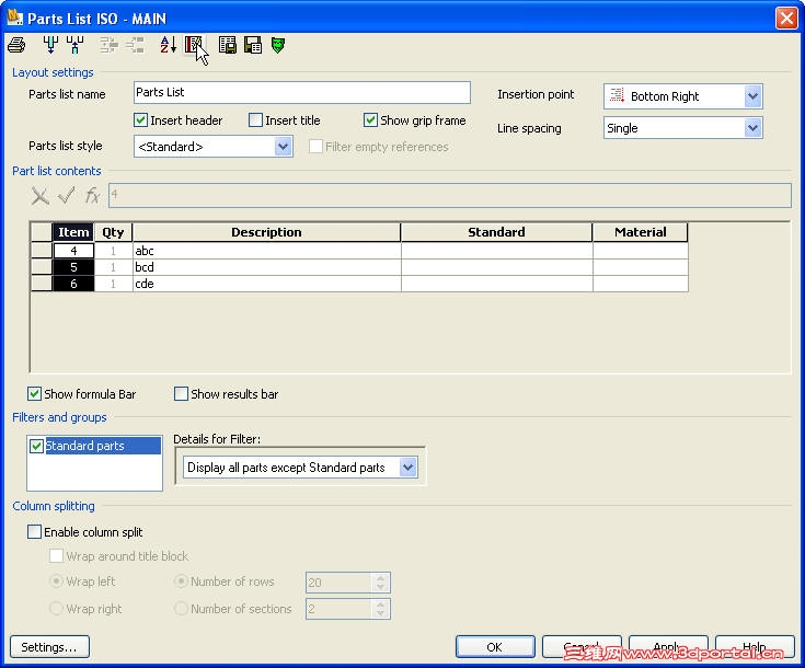

! C+ Z1 |/ e) A  f+ t% a/ CStep 4:点选“Item”,再点击上方重设值; Snap5.jpg ) ]# f8 y: F/ y5 G3 Y. o

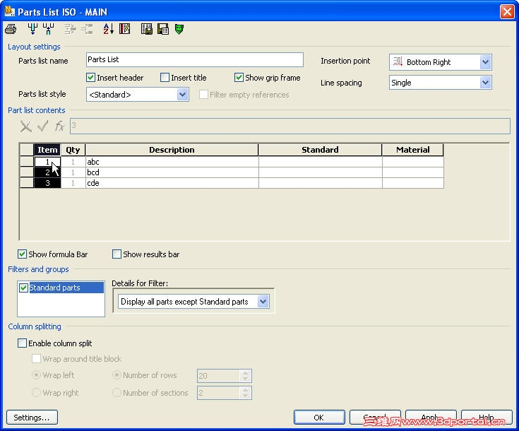

Step 5:设置初始值和步进值; Snap6.jpg 1 _5 K- |$ I0 o) T& }3 e7 @
Step 6:最终结果; Snap7.jpg
