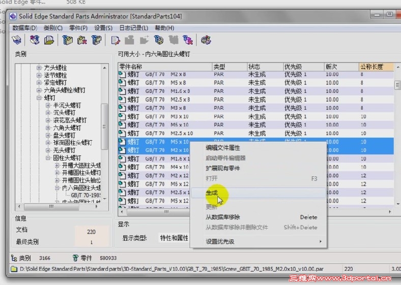

Solid Edge ST4标准件库中零件生成与未生成的区别
/ e; c) D6 E0 k7 U* f" f' M( ?6 }2 S: q8 W
+ }* W$ O# w4 A2 D# I# Y6 G. m; g2 W& J
有朋友问标准件中的零件状态有的是生成的,有的是未生成的,录视频说明一下区别。/ D! C/ W2 m& W+ E2 c6 h/ D
& Z0 X  Q/ i. i$ a. O
人为生成就等于是把选中的标准件在安装目录下生成硬盘物理文件,就是帮你把模型画出来了。2 ]4 ~  n! a# ^
9 {' o" Q% x% O而在表中列出来,却是未生成状态的,表示它已经注册出来了,可以随时调用。9 K- H/ w( P1 C2 y+ t. d
7 d# A* X: J" r
