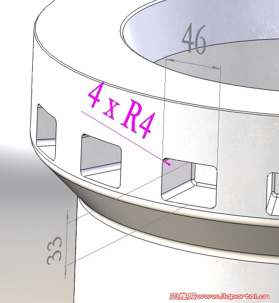

老师们。我有个东西,客户非要这么加工,是一个方孔,长46mm,宽33mm,深度是52mm,倒圆角R4,这个方孔用加工中心挖好做吗?清根的时候刀具半径应该直径8mm。加工中心能够实现吗?上图: 111.jpg

可以,四轴的才行

就三轴的不行吗 ,是不是太深了

首先这东西是个铸件、锻件,还是就是一毛坯啊。要是前两者,带余量的,机加就会很少。如果直接做出来加工量就会很大。不是可以做。龙门铣或卧加都可以

先钻孔再清根,工作台分度,可以做。

什么材料?是钢件的话52深很难实现4-R8

立式或卧式四轴数控可做

(1)  如果用普通的CNC,  要有工装(实现旋转)才可以加工 ;& a- k6 `) l: P2 h) x, w7 b
(2)  卧式CNC+ 旋转工作台 也可以实现

先用瓦尔特的CONFIT铣刀开粗加工,然后用镗刀去加工那几个圆角,最后找一把铣刀进行精加工,如果刀具寿命能很好的保持的状况下,个人愚见,请高手指点!没有四轴就弄个大的分读盘装夹零件吧

1、可以用电火花加工;
7 a8 F/ e& I& v  w2、有的加工中心可以实现。
