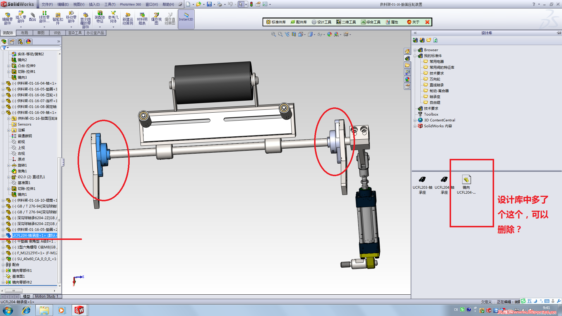

自定义设计库中为何多了个镜像文件?
6 C8 W8 x" I+ w9 y6 K从自定义设计库中调用了个UCPFL204的轴承座后,就多了个镜像文件?可以删除?有影响?

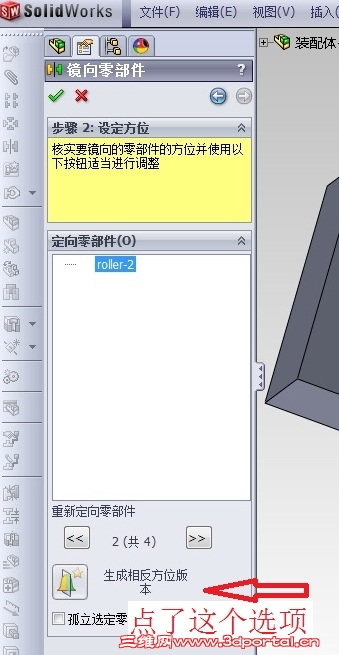

2 P5 C& J/ W# t& }$ J肯定是你以前点了“生成相反版本”的选项。如果没有用了当然可以删除,没有影响。

0 a0 ]. {% @* _$ N$ p3 y  ~是的,在生成的镜像文件方向不对(所以选择生成相反功能,这个功能我经常用阿)!!!

2 Z% U& C: Q) n! l  Q刚试了下,这个镜象文件与装配体是有关联的,不能删除阿?
