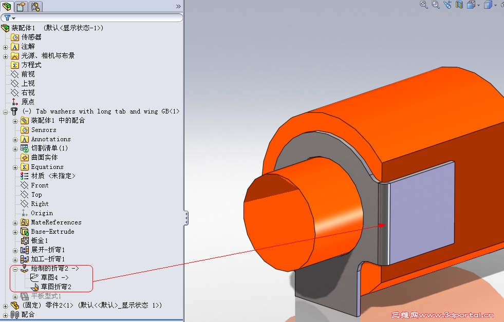

小弟做装配体,用到双耳止动垫圈,现在能配合垫圈与螺栓同轴心,
0 ?$ Q8 B0 A0 d  V) ~# ]但是不知道怎么能让双耳止动垫圈的止动耳片发生弯折与固定面重合,在线等,求高人解答!!不胜感激!~
发表于 2011-11-10 13:05:27 | 显示全部楼层 来自: 中国贵州贵阳
把你这个装配体打包,将你从TOOLBOX调用的双耳止动垫圈分离出来。然后修改该零件,使用钣金功能,绘制折弯就可以了
 楼主| 发表于 2011-11-12 11:22:38 | 显示全部楼层 来自: 中国河北廊坊
谢谢楼上的热心解答!!~~非常细致!!~哦也@~
