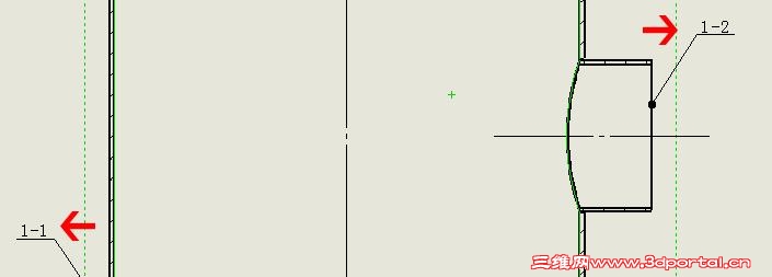

3 M1 O6 \; W) w8 S& L自定义的零件号,试了n次都没有与材料表的关联.. z9 T- B- `( r, }0 L$ M
问:- Q$ w: s4 C% x  R' F, D2 ^
材料明细表与自定义零件号关联.  ]' [+ P0 F% Q
谢谢. SldAsm.zip (488.84 KB, 下载次数: 13)

 楼主| 发表于 2011-11-10 13:08:02 | 显示全部楼层 来自: 中国甘肃兰州
这是个零件的顺序问题
6 f! ~* R* ^( t楼主可以拖动装配体里设计树的各零件的先后顺序
1 U! {' X( r" q4 b, ]$ W# L1 A! b在工程图里插入材料明细表
. }  x& `: L* U2 o) r会和装配体里的各零件顺序一样
% m  a0 m& w9 h9 \' Z5 d8 p$ ]/ m* S3 h" \
希望能帮到楼主~~' K0 Z' Z' _6 G) ]- S0 c( x+ ^( s
baijunge 发表于 2011-11-10 12:32 http://www.3dportal.cn/discuz/images/common/back.gif
3 ~( S5 b' g/ o6 p$ L: J谢谢回复.
6 ?; L: ~& x+ b此帖的目标需求是. ?4 h8 d% K8 x2 Z) i+ Q8 ?: [
使用自定义零件号如1-1,1-2# z! l' y: N/ T, ?. [% h6 J
要求是在材料表中的项目号的1,2,与零件号关联,同样显示1-1,1-2

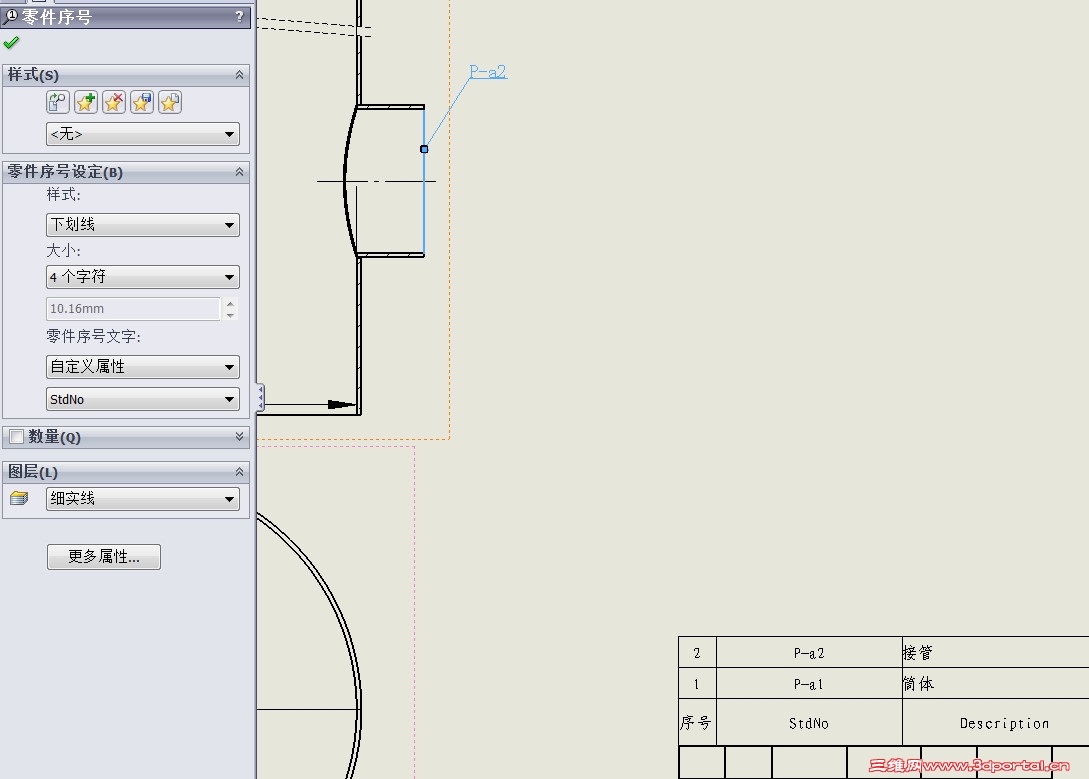

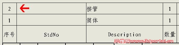

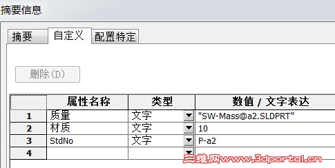

发表于 2011-11-22 21:10:58 | 显示全部楼层 来自: 中国江苏常州
11.jpg ! E6 D$ }2 n" N- i4 w
; C, c8 ?  A! M( V7 k.SLDPRT,自定义属性增加 StdNo
% b8 t6 f: m! j# D2 j" S& E8 Y; o
2 J5 V. _" ^, s& w: K4 w8 A  @" B* [* _
8 Q* H# g3 G6 L: s/ {. {5 W- h+ U& D. ^9 K& _) I5 s
.SLDDRW,如图设置
