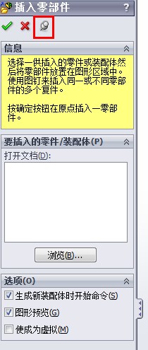

把这个图钉钉住,选中要插入的零件,在图中点几下,就插入几个零件,当然如果零件过多,就用阵列再打散。

批量插入多个不同的零件直接从WINDOWS文件浏览器中选择相应的零件(装配体)拖到装配体窗口就可以了
