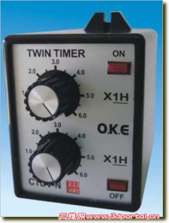

市面上好像有双设定时间继电器,当然也可用两个独立时间继电器实现这个功能
6 r8 E, |/ Z, E8 R 1.JPG
