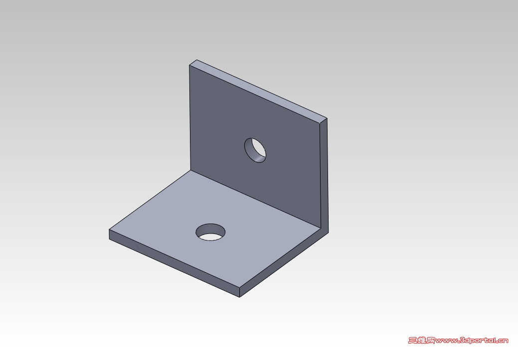

我一般是做一个L型的辅助零件,OK后隐藏。

机械配合确实比较麻烦,适当的添加一些参照件加以隐藏可帮上不少的忙

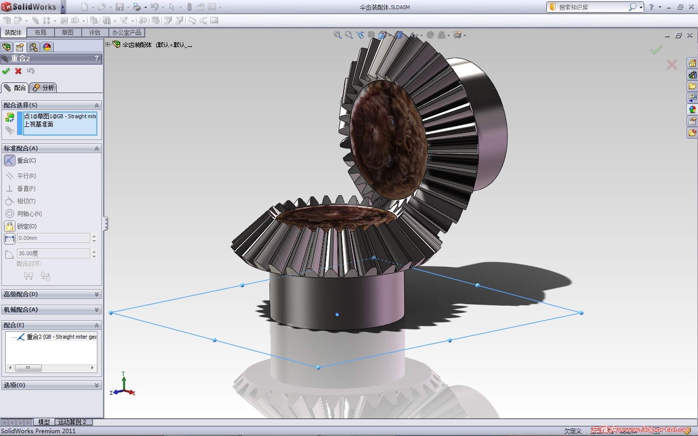

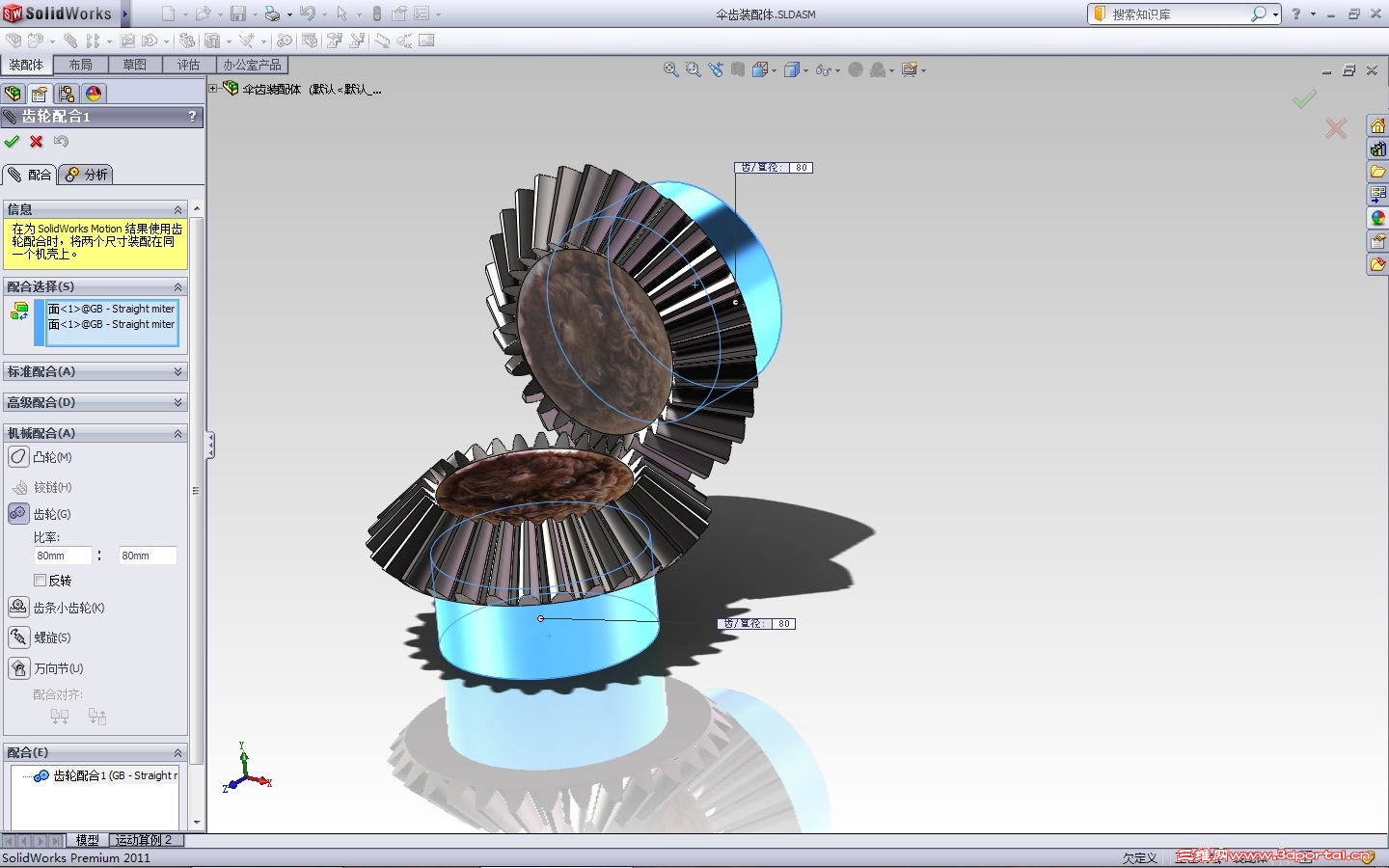

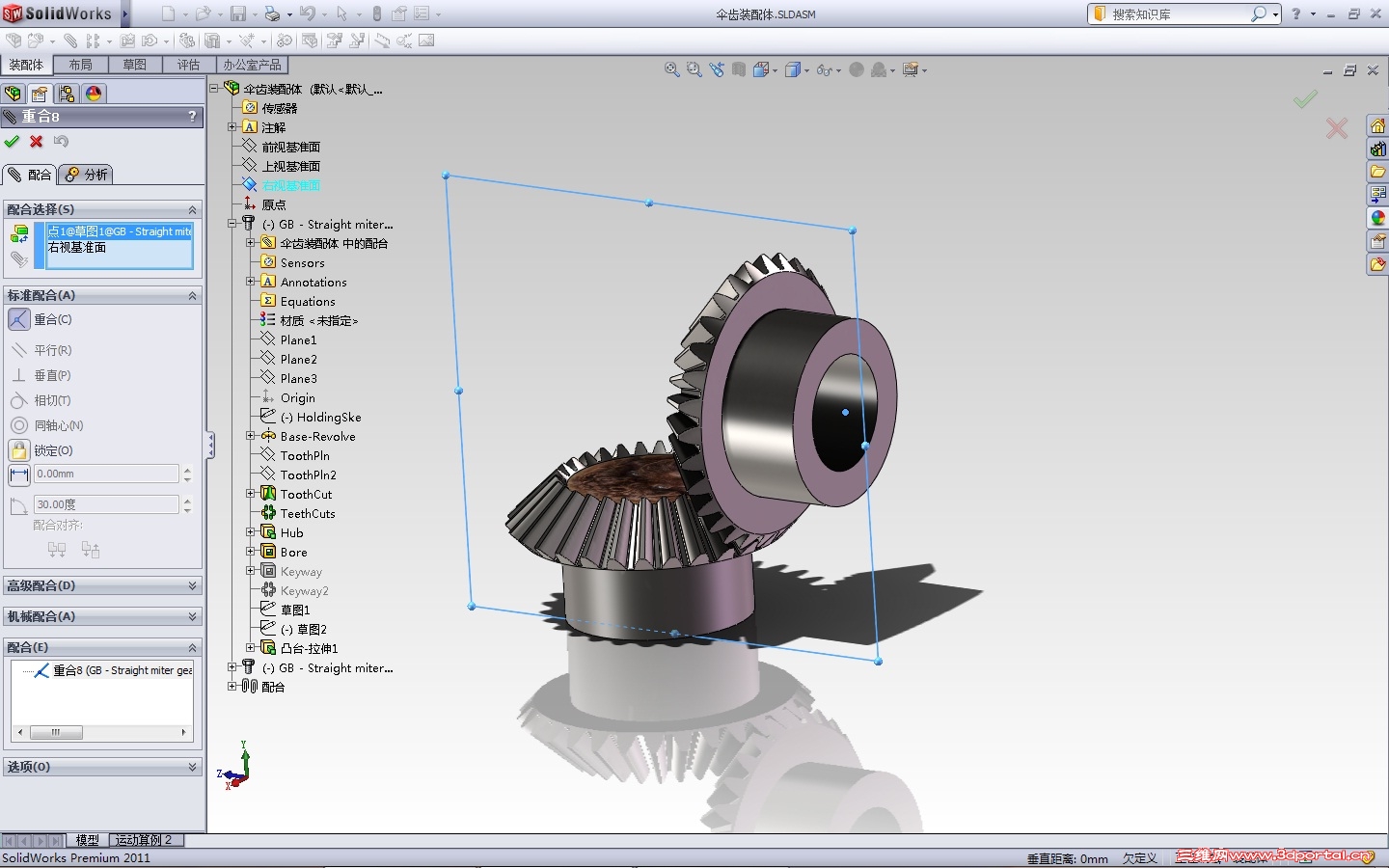

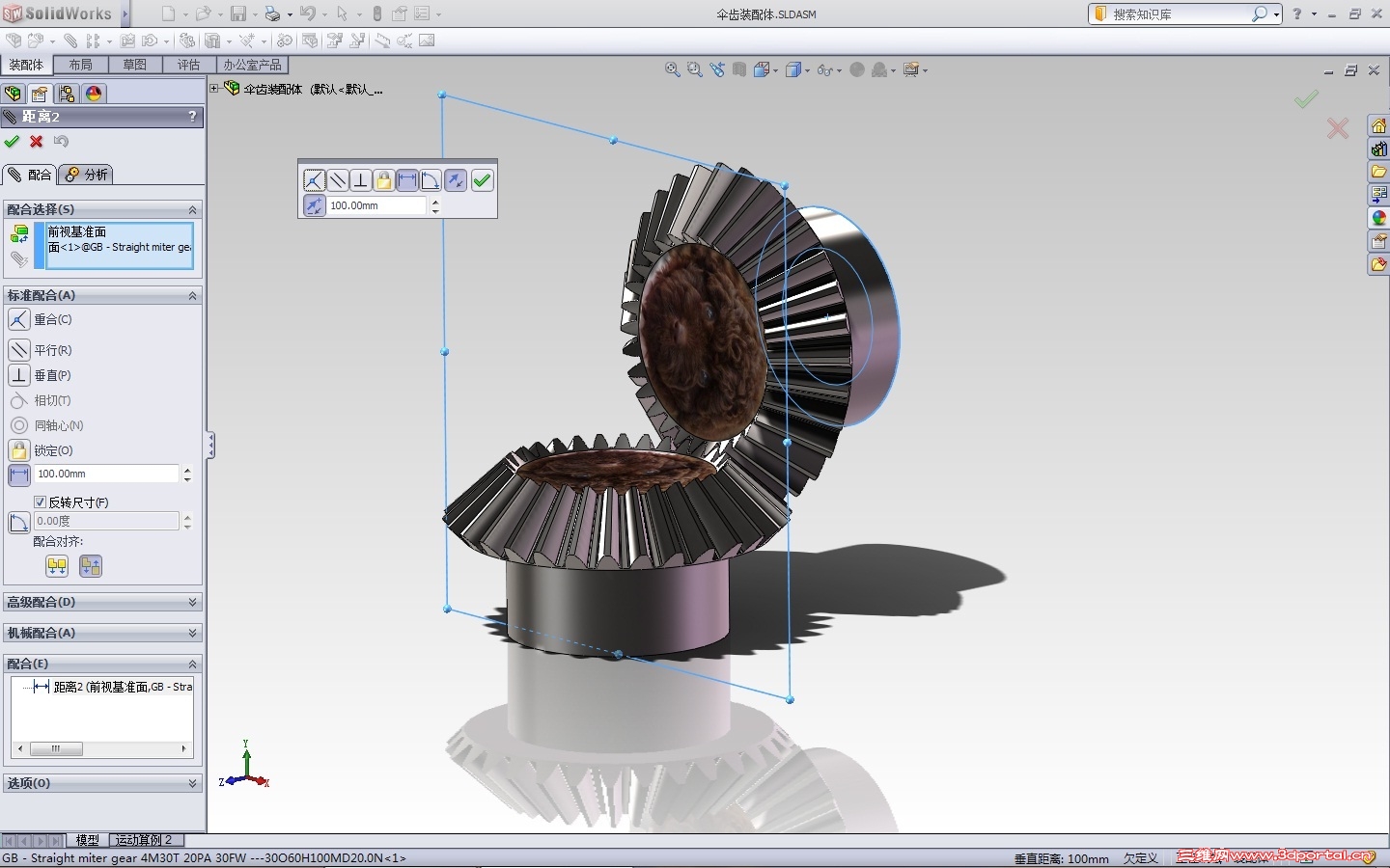

本帖最后由 fsjt 于 2011-12-6 12:05 编辑 5 p) m: W0 g! J0 X1 S' Z

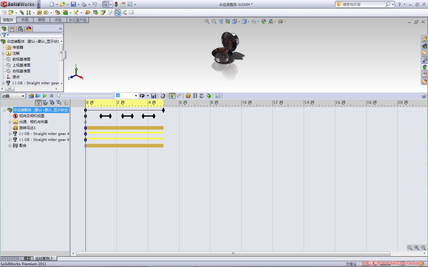

发表于 2011-12-6 12:07:29 | 显示全部楼层 来自: 中国广东珠海
伞齿与运动......
伞齿与运动.rar
872.63 KB, 下载次数: 128

本帖最后由 fsjt 于 2011-12-6 14:50 编辑 4 _! {/ |8 d! [8 J  x
