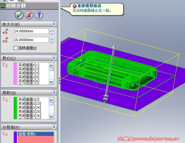

有谁知道这个问题出在哪里。我关闭了所有的孔。也检查了所有的面,都没问题的。关闭曲面也正常。就是不能分模。

楼主分模要先做分型面,不然怎么分得了。

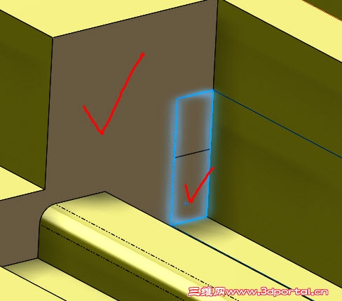

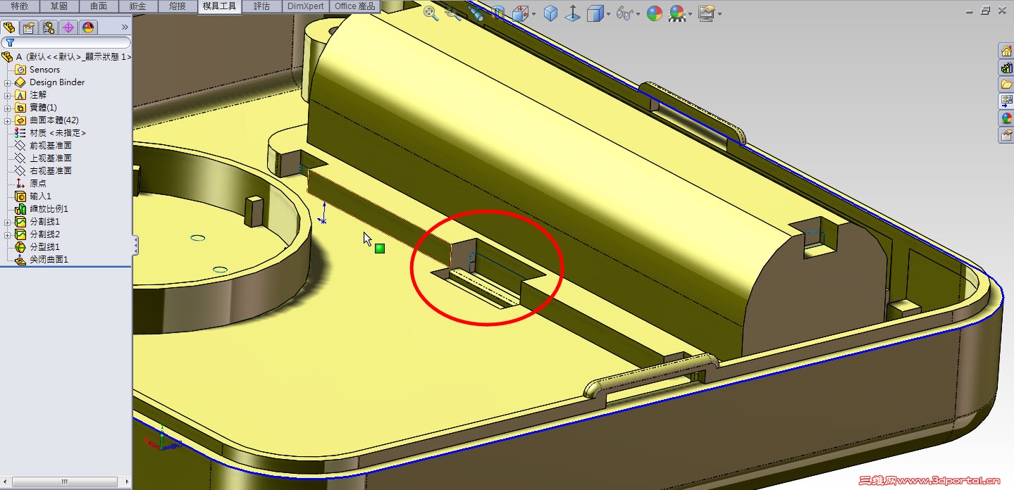

1. 你的封閉曲面位置都對,但是你沒有注意到曲面與面已經重疊。6 S0 y. B8 O5 o7 I: N. p5 P: Z+ C& }
這種重疊的位置SolidWorks是無法直接幫你合併的。/ z! x- e# E' M1 B- N
1.jpg * f5 q4 i* b' \  |! s) y. A9 Y
- h  o) N0 W7 g/ I+ h2 F- s放大位置
. R' D1 w9 m. k7 s 2.jpg 3 x4 g& |. e* L  D9 ~. N% A
0 ]  G8 T$ c- W8 Z; k
( V* Y! r9 P; `  Y; |4 {像這樣的封閉位置大多得手動,要靠SolidWorks自動封閉是不大可能,
8 m# p. ^( Z: I8 M包括滑塊,全部都已經幫你做好,不過也不要高興太早,& Q: `4 Z. s, x( B1 `& b# j

谢谢mk93  对我的帮助,非常感谢!今天装了个SW2012版的。就有一点没懂,就是你那个删除孔工具在哪里,我这时没有呀。QQ;410418172
发表于 2011-11-14 20:39:01 | 显示全部楼层 来自: 中国台湾高雄市
點選孔的邊緣,然後按"Delete"
# C) ^! i( }' S& Q此功能並未在任何工具列中

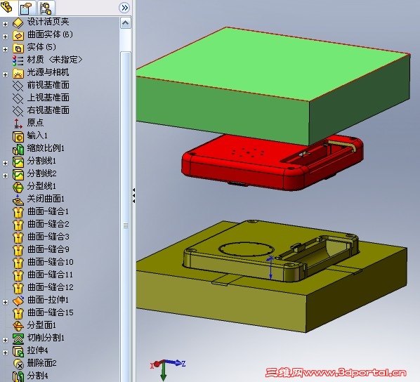

再次谢谢mk93  对我的帮助!非常感谢你!使我又学了些知识。我用SW2012太卡了。我还是用SW2007成功的分模。谢谢你了mk93  。祝你工作顺心,事业有成。万事顺心顺意!
