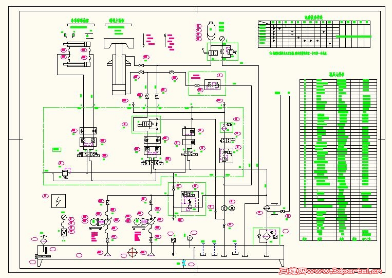

设备工作原理:该设备用于半连续铸造方式生产铸锭,铸造主油缸以30~200mm/min的速度下行(我们常用的速度为50~90mm/min)将铸锭从结晶器中拉出,需要实现间歇铸造,通常是拉10秒,停3秒。铸造完毕后将铸锭吊出,铸造主油缸快速上行,准备下一个铸造过程。8 {- j& [1 n- H( e' |4 j
0 G, N/ d! u& P3 K; f
故障现象:铸造过程中速度异常,设定铸造速度为30mm/min时实测速度不足10mm/min,设定铸造速度50mm/min时实测速度约20mm,且随着铸造长度的增加速度会越来越慢。
/ }  F  L* m3 F. l
7 l' Z4 r# o0 n故障处理过程:首先是怀疑比例阀(图中标号为30)故障,更换比例阀后故障依旧。然后调节标号为25的节流阀,将节流阀流量调大,故障现象依然存在,而且当设定速度为30mm/min时油缸不下行,而是上行,设定速度为50mm/min以上时油缸才能下行,而且速度依然很慢。空载、铸造速度设为30mm/min时实测油缸上腔压力6.5MPa,油缸下腔压力3.5MPa。

图片看不清楚,把DWG文件传上来。

发表于 2011-11-11 09:34:57 | 显示全部楼层 来自: 中国湖北十堰
本人认为你的油缸活塞密封出现严重损坏,近似认为活塞没有密封。当你的比例阀调整回油速度慢时,可以近似认为液压回路为差动。你可以做一下试验,将YV7不带电会出现什么情况。如果出现油缸上升,就应该是油缸密封出了问题

 楼主| 发表于 2011-11-12 18:25:30 | 显示全部楼层 来自: 中国甘肃金昌
3楼说的没错,刚开始的时候就怀疑油缸内泄,但因油缸拆装工作量太大,于是先从阀入手开始查,把所有怀疑的阀全部换了一遍,故障依旧,最后把油缸换了后故障消除。目前换下来的油缸还未拆开检查。

 楼主| 发表于 2011-11-14 19:30:01 | 显示全部楼层 来自: 中国甘肃金昌
油缸拆开后检查发现,确实是活塞的密封损坏了,活塞环已经碎了。
