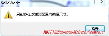

工程图中使用 模型项目生成的尺寸 有一个不对,然后双击更改显示) p% B6 L4 Z0 `; z
$ `$ t8 \  F( V$ T1 a' ], T如图

要回去在零件中修改吧

打开你要修改的那个零件再编辑。

你是在装配状态下操作的,须回到零件编辑状态下修改。

我还以为可以从工程图中修改,三位零件自动更新呢,还得返回草图在改动。。。。

自动生成的和从草图继承的,一般都以驱动
