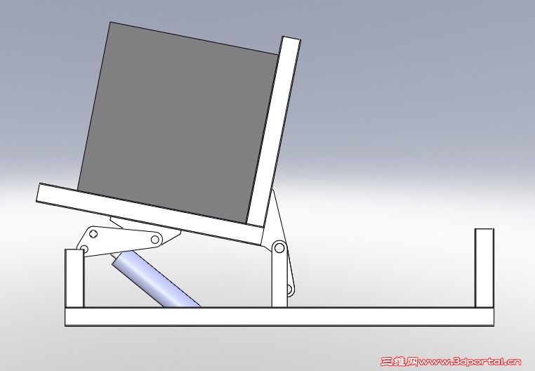

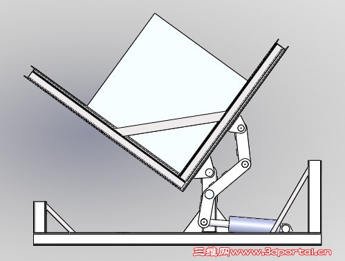

本人现在要做一个大型铸件90°翻身工装如图一 1.jpg 到图二 2.jpg ,本来想采用自卸车的举升结构但是要达到90°有困难,请高手指点!
发表于 2011-11-11 12:49:33 | 显示全部楼层 来自: 中国江苏苏州
一个气缸不行,需要加一个辅助气缸
发表于 2011-11-13 09:15:44 | 显示全部楼层 来自: 中国辽宁盘锦
右侧加一个辅助的,不然翻过去,你知道结果的…………哐的
发表于 2011-11-13 10:52:57 | 显示全部楼层 来自: 中国山东青岛
两侧极限位置最好都加缓冲好一点吧。再就是你这个连杆结构运动不确定啊,自由度等于2了都。

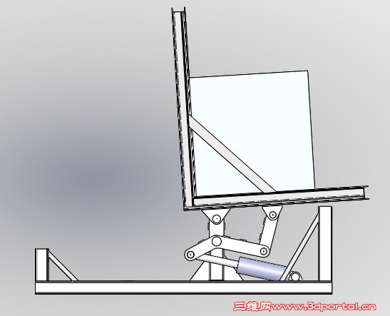

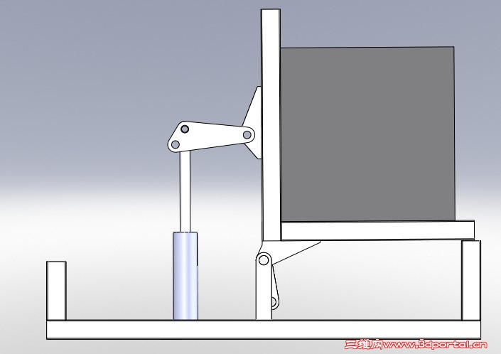

 楼主| 发表于 2011-11-16 10:35:41 | 显示全部楼层 来自: 中国浙江湖州
发表于 2011-11-16 11:59:43 | 显示全部楼层 来自: 中国北京
5# zjhzlgq594
% |. s) D5 j) R% K5 j# ]油缸的旋转自由度必须要保留吗?

发表于 2011-11-19 16:53:56 | 显示全部楼层 来自: 中国山东济南
楼主画的只是机械原理图,不知是否进行过相关杆件的力学计算?9 r/ ?) F% D3 n7 B) T
按经验看,十五吨的重量在此类机构中,最不利的受力状态一是悬臂,另一是受最大扭矩时的力臂太小。这两点在实际结构设计时,都会受外形尺寸或整体价格成本的影响。
# ^! ~8 `. i- m% h/ L; U6 ]8 C; R若无其他限制,不如采用常用的直角背面两个270°圆弧轨面与四个对应的支撑滚轮配合,完成翻转动作。动力采用带制动器的电机减速机即可。这种方案稳妥、可靠、成本适中,几万元就可解决问题了。
/ @5 Y. x- t% n+ l1 b8 ~3 c通常,能用机械方案解决的,尽量不用液压的,可以省去很多未来的麻烦。
发表于 2011-11-19 18:54:22 | 显示全部楼层 来自: 中国辽宁沈阳
赞同8楼
6 G2 B& E6 j1 h# [第一方案,死点不好控制,好像不能翻转,第二方案杆的轨迹没有仿真过,好像也翻不过来/ B0 I3 j& K0 ~6 J4 J1 o6 Y
另外15吨的件,支臂太单薄咯,计算值不可靠的,安全系数至少要选5-8才能实现,建议参考8楼的
发表于 2011-11-20 10:24:04 | 显示全部楼层 来自: 中国辽宁大连
楼主的资料 怎么感觉像2个自由度没有被约束啊,这样恐怕实现不了翻转吧。
