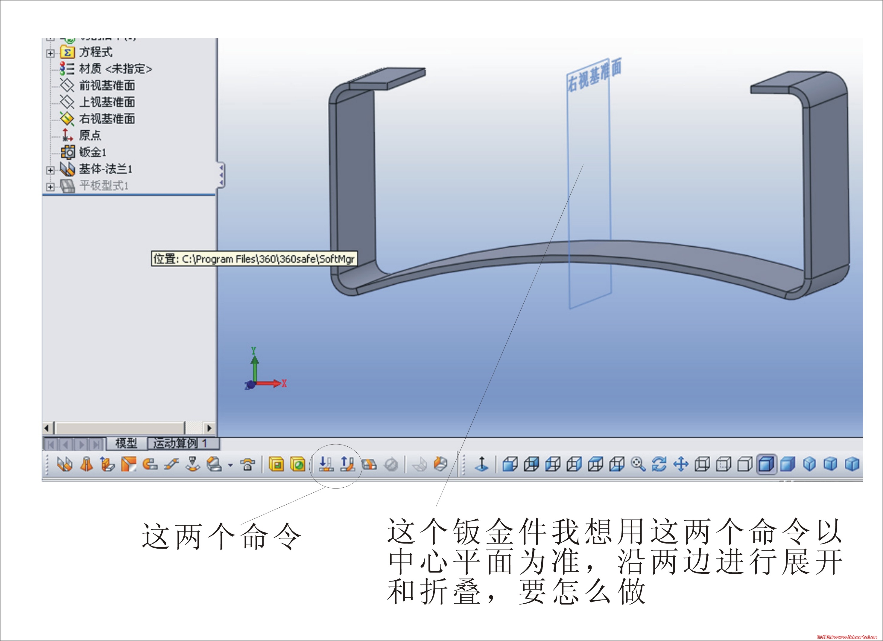

大家好,有个钣金件,我希望沿中心面向两边展开或折叠,要怎么做才能实现。

钣金展开应该是以基体上的一个平面为基础展开的,以虚拟基准面展开好象不行吧?

这样便于后续作图。

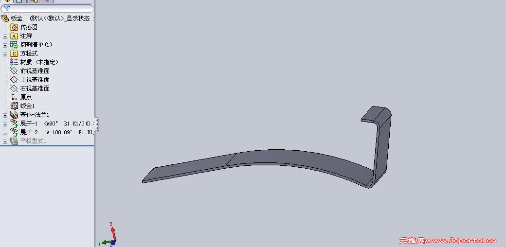

可以用分步展开啊。

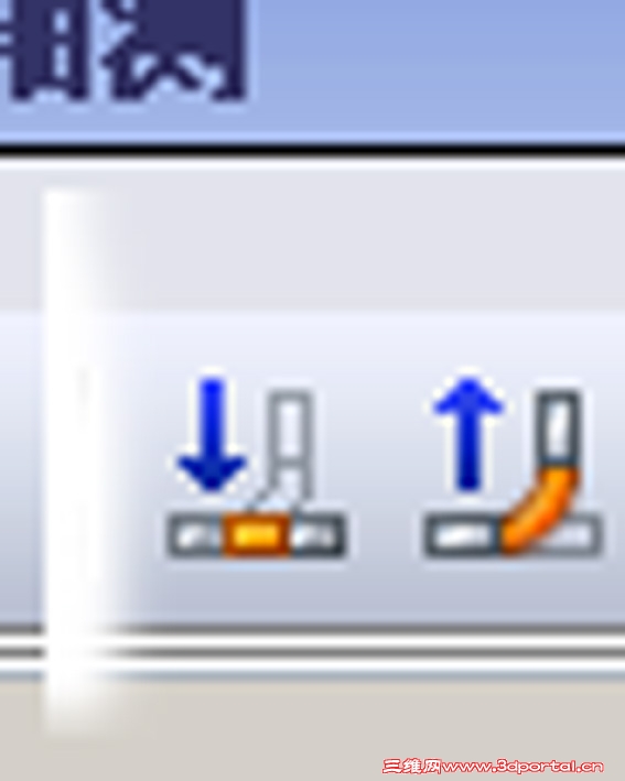

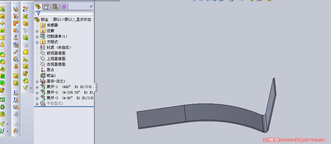

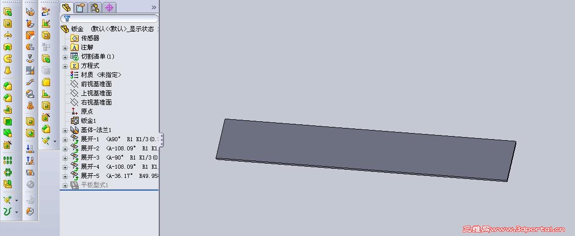

希望用这两个命令沿中心展开和折叠,用logpress展开后好像不能进行钣金的后续操作,不知道,大家是怎么做得
