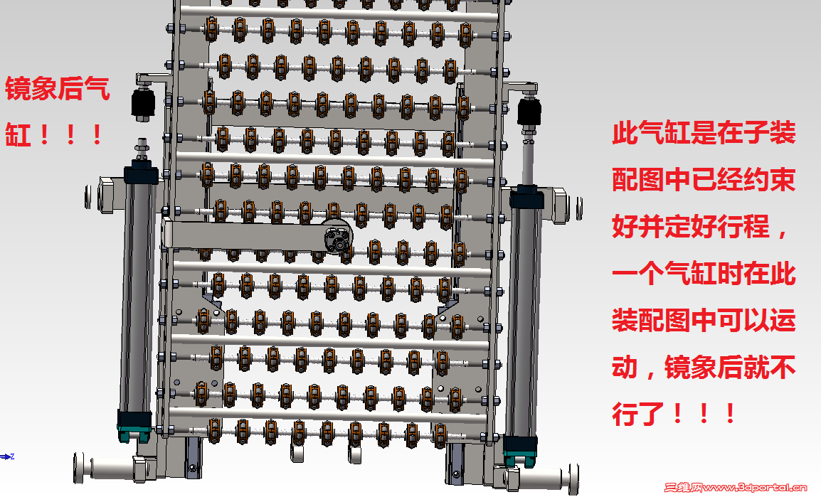

[求助] 二个或多个气缸同步是如实现的?
发表于 2011-11-11 09:31:25 | 显示全部楼层 |阅读模式 来自: 中国江苏无锡
二个或多个气缸同步是如实现的?

他说的是在三维里装配动作吧,搜以前的一个帖子
 楼主| 发表于 2011-11-11 09:58:26 | 显示全部楼层 来自: 中国江苏无锡
用一个电磁阀控制就可以了。( f. D; q: T- q% z
jmok520 发表于 2011-11-11 09:34 http://www.3dportal.cn/discuz/images/common/back.gif
4 S6 w) j3 J: D6 d) y0 z是在装配体中运动的!!!
发表于 2011-11-11 10:03:26 | 显示全部楼层 来自: 中国江苏扬州
镜像不复制约束的,使用随配合复制实施看。
 楼主| 发表于 2011-11-11 10:06:37 | 显示全部楼层 来自: 中国江苏无锡
# P1 `6 n8 ~, n* Z. {zy4744278 发表于 2011-11-11 10:03 http://www.3dportal.cn/discuz/images/common/back.gif
( f" _: F7 n6 d9 v0 h& c9 x8 t  s' v是在镜象选项中?
发表于 2011-11-11 10:11:34 | 显示全部楼层 来自: 中国江苏扬州
6# hdw181 不是,装配体下的另一个命令,SW2009
 楼主| 发表于 2011-11-11 10:14:59 | 显示全部楼层 来自: 中国江苏无锡
6# hdw181  不是,装配体下的另一个命令,SW20090 O) |* m/ v, }; t6 g% J! t
zy4744278 发表于 2011-11-11 10:11 http://www.3dportal.cn/discuz/images/common/back.gif
: B- {9 U) i: u. s3 r好的,马上试试看!!!
 楼主| 发表于 2011-11-11 10:35:35 | 显示全部楼层 来自: 中国江苏无锡
: H% K6 d9 o& D5 g5 l( {% Ozy4744278 发表于 2011-11-11 10:11 http://www.3dportal.cn/discuz/images/common/back.gif
8 j: o8 v% G$ A% `还是不行阿!!!
 楼主| 发表于 2011-11-11 10:37:32 | 显示全部楼层 来自: 中国江苏无锡
本帖最后由 hdw181 于 2011-11-11 10:39 编辑 0 s5 I9 `* N/ t6 P8 [6 x
是在装配体中运动的!!!
: l3 e& r! t8 y  i$ @hdw181 发表于 2011-11-11 09:58 http://www.3dportal.cn/discuz/images/common/back.gif
* z" n/ Z( _3 L$ M0 S( U5 N6 e
这种配合应该在机械设计中经常碰到的,各位是如做的?
) V- ]& U0 p/ q( V+ z请指点下!!!* h! w- I9 H3 Y, P; `
谢谢!!!
发表于 2011-11-11 11:25:40 | 显示全部楼层 来自: 中国广东广州
不要镜像,单独复制这个气缸过去装配,活塞杆端部重合

发表于 2011-11-11 21:24:49 | 显示全部楼层 来自: 中国浙江杭州
恩 直接拉过去好了
