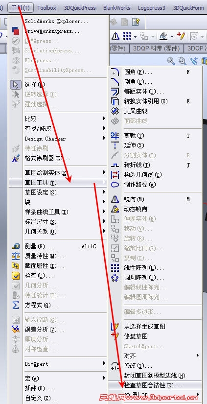

发表于 2011-11-18 09:16:32 | 显示全部楼层 来自: 中国广西柳州
试试:工具--草图工具--检查草图合法性。
+ _9 K7 o0 r+ R3 C

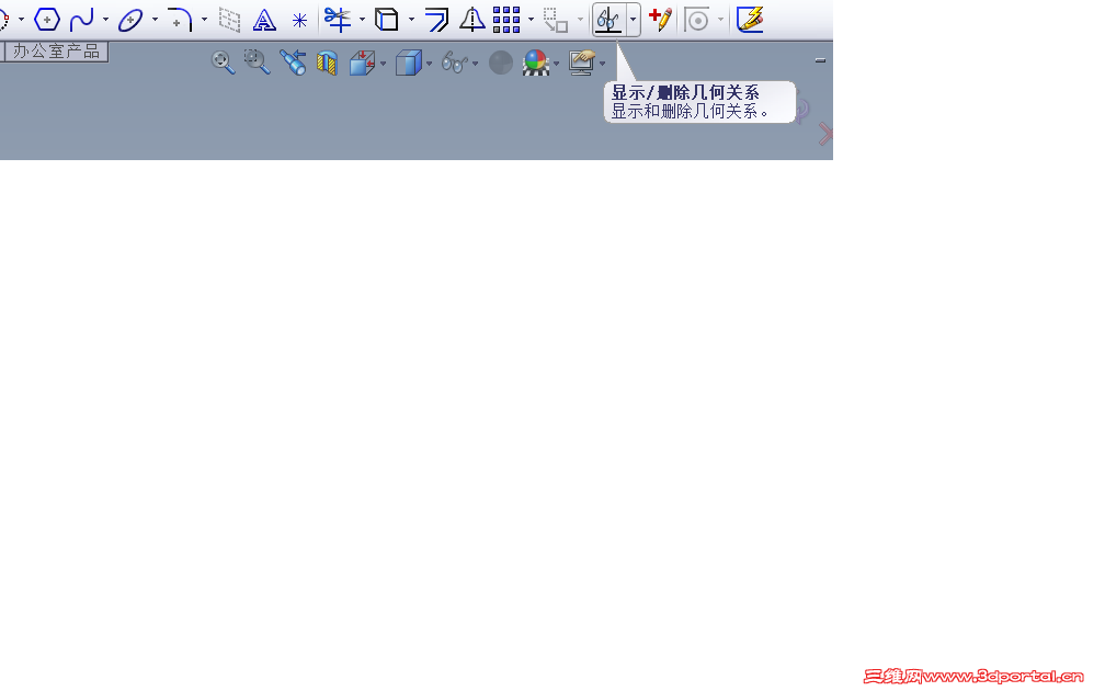

发表于 2011-11-18 12:16:45 | 显示全部楼层 来自: 中国河北保定
这样也可以
