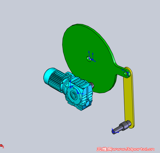

这个偏心轮机构为什么显示完全定义,理论上偏心轮是能动的

你的凸轮轴是不是固定的?或者轴线不能移动的?如果固定了,那就没法动了,已经构成一个三角形了,不属于四杆机构
6 w! z' U: {( A  H8 `' b% F+ o- V+ {9 d& G+ `0 A! a0 _* @9 i
你的大圆盘,可以简化为一个杆,杆端和电机连接,可以认为其固定在机架上,在该处有一个旋转副,凸轮轴也固定的话,也可以认为其固定在机架上,两机架可以合并当做一杆,那就构成了三杆结构,自由度为0,不能动的

) o& V" V9 a+ r! a4 L和减速机连接的那个凸轮轴可以按轴线转动,偏心轮可以绕着它转动,和连杆1连接的那个凸轮轴是固定的,但是连杆1可以绕她转动,两个凸轮轴之间的连线视为一个固定杆(机架)偏心轮视为两个杆,连杆1视为1个杆,就是4个杆,这就是典型的四杆机构,自由度就是1
 楼主| 发表于 2011-11-11 14:49:52 | 显示全部楼层 来自: 中国吉林长春
2# liweisky 想明白了,偏心轮是一个杆,谢谢您的解答
