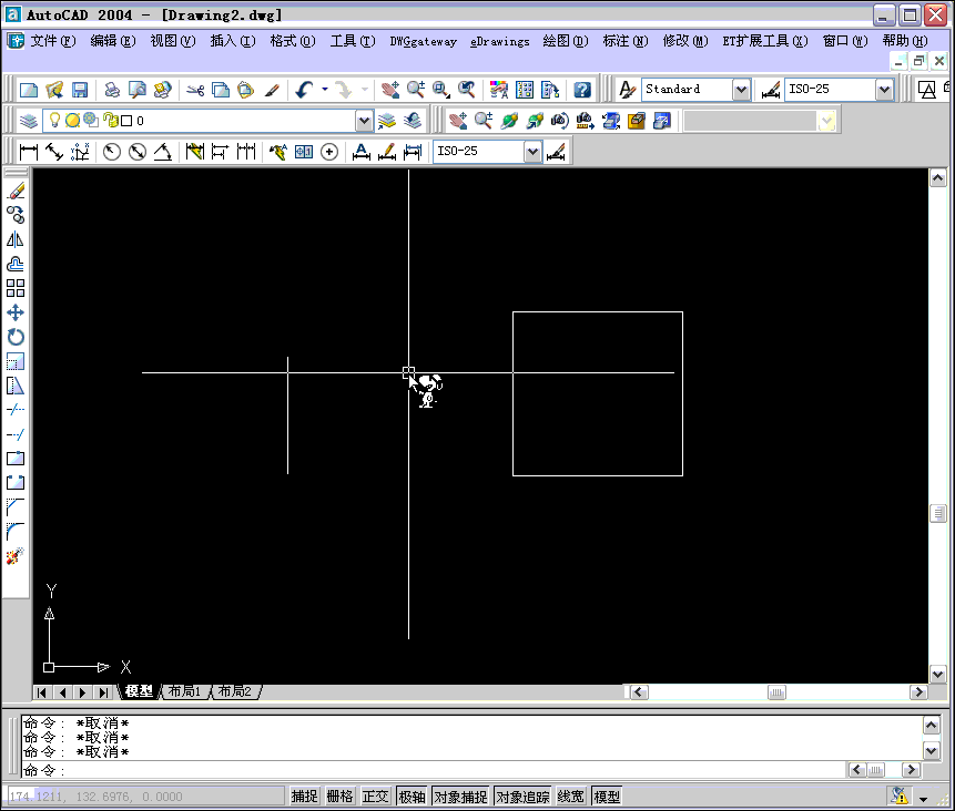

请问这里可以自定义快捷键么?: P0 x! a2 X0 h- k- B: M7 c# Q
例如,要画一条直线,起点为已存目标的一个端点,端点为另一个已存目标的中点( Q8 t/ A) t$ b& _# t
三维网技术论坛画图过程中1 j% ~* E: Y) G5 R% k
Line 指定第一点 [end to]
; n* k9 O' ]7 z指定第二点 [mid to ]! P) i( U8 |1 c6 w+ ]
请问[]中的捕捉命令可否简化成一个键?因为如果不用鼠标点工具条捕捉的话就要打[end][mid],还要单手操作跨越整个键盘,很痛苦。

个人觉得最快的方法,7 p% k9 `( @5 ^2 v, s8 a
输入直线命令后,按Ctrl+右键,在弹出的捕捉菜单中选择就可。要更快的话把捕捉样式后面的字母熟记起来,在弹出后直接输入那个字母就可以。
; I! [/ d( D( j, I
  y5 b5 Z' r7 E* A6 d# Q5 N如图。

打开捕捉,直接捕捉到中点就可以了哈,这问题很简单的耶
发表于 2007-3-31 12:23:10 | 显示全部楼层 来自: 中国湖北十堰
把捕捉和极轴打开设置好再试试,肯定好用了。
