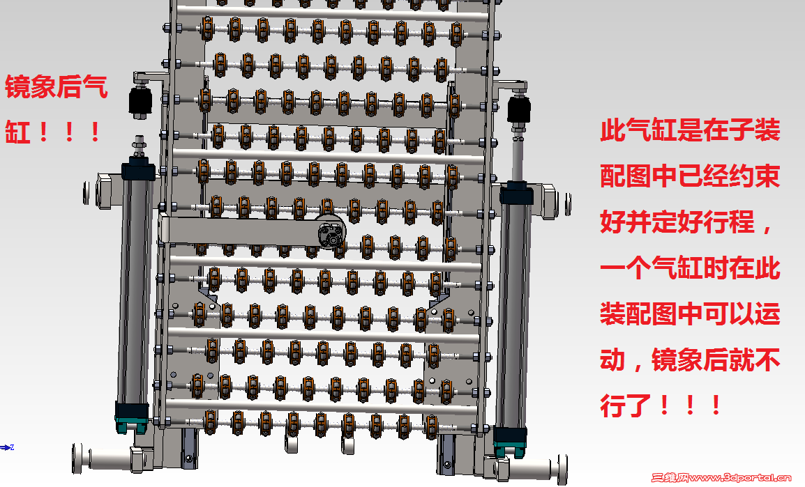

 楼主| 发表于 2011-11-11 15:44:12 | 显示全部楼层 来自: 中国江苏无锡
8# jmok520
1 Z0 F( s. Y& Y) o3 V* f我也是这么做的,但是不不行!!!
发表于 2011-11-11 16:15:31 | 显示全部楼层 来自: 日本
9# hdw181 - `; M* n( M, A( k% B8 _7 K5 C
( b: k$ w4 E& ]/ }2 J0 g在子装配体里,设定了距离约束,即使在主装配体里改为柔性阵列,镜像或阵列也不同步的! ! t2 }2 q' {4 U; B* a
) L5 W: S" g6 m3 |. g& n3 T
照我说的做吧

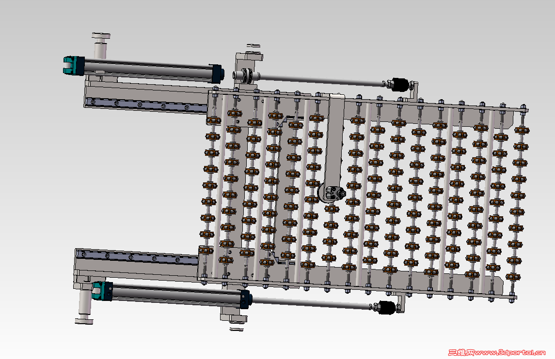

发表于 2011-11-11 20:01:20 | 显示全部楼层 来自: 中国江苏苏州
也遇到过这样的问题
5 W3 Z* b) _! C) a; c( E; A6 Z2 B不知道哪位有好的解决方法) V' W2 n1 F) U! G! s' V
上个图看看

 楼主| 发表于 2011-11-12 08:39:10 | 显示全部楼层 来自: 中国江苏无锡
3# hongwei_1987jp , J" V+ R% {  ~/ l2 {
在子装配体中把活动距离压缩了,还是不行。; Y- @, Y" _; a$ C  F8 h
在装配体新建了基准面约束了活动距离就好了。
) V6 Y' Z% r; M& |8 X$ Z! p  e还是要感谢!!!
