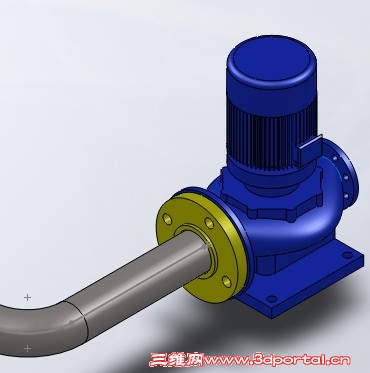

另外,俺在水泵法兰(这个法兰是俺自己画滴,尺寸还没完全定义)处又拖进来一个法兰零件(从管道库里),拖进来滴法兰零件那四个孔不是水平跟竖直滴,怎么能让这四个孔规范点?
* F( P7 L" U9 Q# _' I3 r/ n0 p如下图:
发表于 2011-11-28 17:35:23 | 显示全部楼层 来自: 中国浙江宁波
添加上配合参考就可以了。
