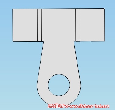

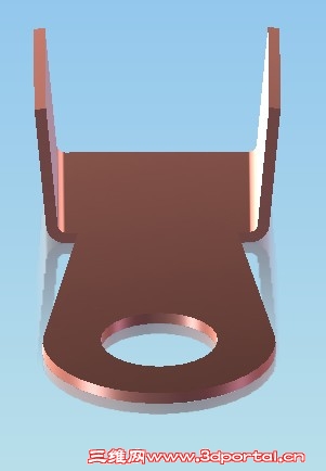

' i3 o- j/ V# J$ f2 |我画了两种, S' R( {# d- g/ `$ H4 g+ o/ w3 w; v
但是画不好1 d2 `# q- k0 G1 B6 O; m) U. C, e
不知道中间连接部分怎么处理
3 x6 o! j. T& d$ @6 M, m请高手指教- _, S4 r2 x; D1 u. Y7 t1 _; \
. [- X' I/ t: J! G) w( U/ R 线鼻子2.jpg

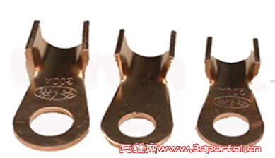

& C# k/ `# e" f下面是实物图:
发表于 2011-11-11 12:31:17 | 显示全部楼层 来自: 中国广东深圳
中间连接部分应该用放样做会比较好~~$ O! J, t& p4 r6 d& w
$ A% I) N) ^, R希望能帮到楼主~~

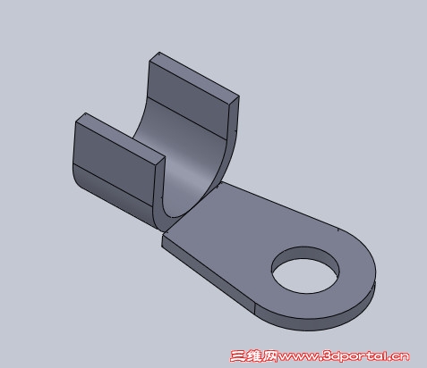

 楼主| 发表于 2011-11-11 12:41:25 | 显示全部楼层 来自: 中国安徽合肥
我第二张图里就是放样的
0 K$ ?! g+ x% I( U但不知道草图是不是没定义好/ u5 \$ D6 S6 [) ~* Q7 @- I7 ]
放出来达不到想要的效果

试试用钣金画一下
chenjun520601 + 3 技术讨论
 楼主| 发表于 2011-11-11 18:36:01 | 显示全部楼层 来自: 中国安徽合肥
谢谢楼上0 k" t3 N% B. V* i
但是后面那段是圆弧的哦~

放样吧,这个不算难,只是你搞个喇叭口
4 v/ u$ y$ B1 H- `% m在放比较像

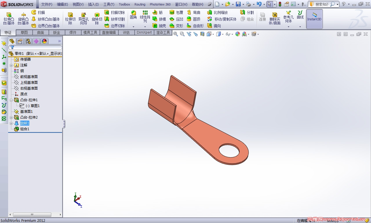

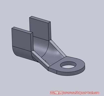

原方法不对,应该是折弯出来的,用钣金件
 楼主| 发表于 2011-11-12 16:34:00 | 显示全部楼层 来自: 中国安徽合肥
我知道是钣金件- M" I5 I1 j+ H2 G
但是钣金处理过渡的时候能不好做啊
% \- A, P5 p, K  p6 h+ m能否提供一个好点的办法?
 楼主| 发表于 2011-11-12 16:35:25 | 显示全部楼层 来自: 中国安徽合肥
发不了图了?怎么了; K$ S: S" Y5 ^5 K4 R; ~
lijunq 发表于 2011-11-11 20:11 http://www.3dportal.cn/discuz/images/common/back.gif
+ t' H% d* T; L6 @& _; y! r
你这个方法跟我第二个图没有本质上的区别
$ i, X) @" t' D: p+ H0 Z3 }3 U只不过你把平面的部分拉的比较长& g8 Z( \  c$ j4 d, @1 U  N: Z
所以看起来更像一点- ^7 v8 S" D; v7 L& u  E
你画的尺寸不是按照标准的OT线鼻子尺寸画的( _/ |! Q; S6 Q+ W
不过还是非常感谢!
