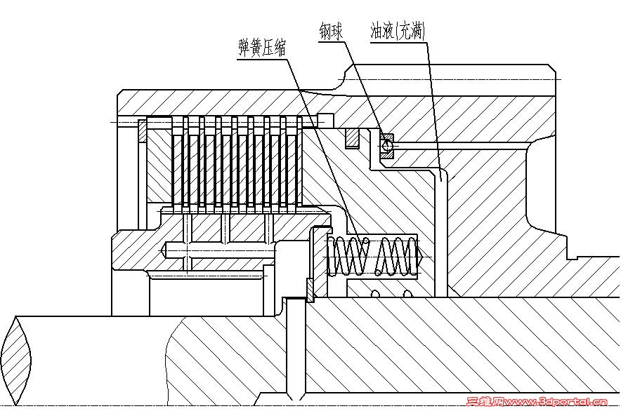

如图,离合器以一定速度旋转,假设油液受离心力对钢球的压力P1,另外活塞受弹簧力产生压力p2.) V; i! H) m$ n: t' Z5 d9 `
问钢球受到的压力为多少?(个人认为要讨论P1>P2或P2>p1两种情况)

离心力对钢球压力是如何产生的?讨论啥呀?

油液旋转就有离心力,离心力对钢球就会产生压力啊。不对吗?

油产生的离心力计算公式:F=m×ω^2×R (N)
0 y5 o6 c) h, y* |+ S5 d! Bm---油的质量,kg;ω---旋转角速度,rad/s ;R---质心距离旋转中心的距离,m 。离心力是径向的,但在钢球处产生的压强可以轴向传给钢球,这个力的大小由钢球直径和离心力产生的压强大小有关。( R* M# h6 X0 i2 w$ }/ O  m) b
钢球受的压力等于油的压力与弹簧的压力之和。) Q( ]  u& _' L( E1 Q( b3 l9 K0 V
弹簧的压力与弹簧的技术参数有关,现在的已知条件都没说明,怎么能比较二者的大小,二者都有可能大。
7 [6 H3 q  `$ s2 p不过在一般情况下,油由离心产生的压力较小。

* G, k6 D" `8 d6 R我条件是假设已计算出油液离心力对钢球的压力P1,弹簧推活塞的压力为P2,
; P. e4 y; T  l4 N* J; l& q' ^% q& f  a) b  _1 B
求钢球受到的总压力?
