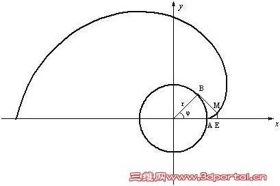

机械行业在使用CAD的时候,常常会需要绘制圆的渐开线。作为一名CAD设计的爱好者,我对这个问题也非常感兴趣。查找一些资料,得到了一些基本的概念,并找到一个通过LISP程序来实现的方法。接下来我就和大家分享一下,如何用中望CAD来绘制圆的渐开线。/ S- _+ T* T2 a/ _- k$ @7 M$ v% p5 w
圆的渐开线:把一条没有弹性的细绳绕在一个定圆上,拉开绳子的一端并拉直,使绳子与圆周始终相切。绳子端点的轨迹是一条曲线。这条曲线叫做圆的渐开线。这个定圆叫做渐开线的基圆。
! n$ j1 L8 d3 I" o; t! S+ D- i! X , v( Q4 K) ^, z( m8 a
5 ^: x$ A( J: F% N3 X圆的渐开线广泛应用于齿轮的啮合,齿轮的受力总是沿着与基圆相切的方向。标准齿轮分度圆的压力角为20度,齿轮上的渐开线压力角不会超过80度。在下面程序中,为了直观,渐开线的压力角设置为360度。
2 n4 H# |8 v: C0 j+ @# OLisp程序如下:* z! _4 Y' C8 U" P% }2 U4 S

$ d2 }/ Y' x& Q  F' F; I1 F绘制结果如下图:  }  Q) Y! W, m
