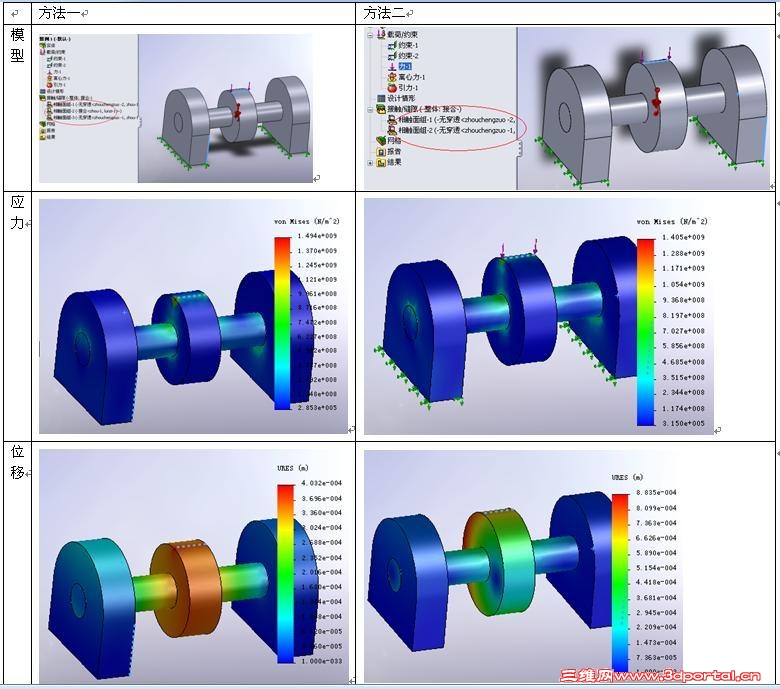

使用COSMOS计算产生的问题& M  M3 a* J- b7 |* y/ N, }
哪个计算结果更可信啊???
, x0 F$ S* u- I9 v1.
2 @0 s% Y6 T( K8 B1 Q
问题描述:一根轴中间穿着一个轮子,轮子和轴用胀套连接,两边连接轴承座,轮子同轴一起转动,转动角速度140rad/s,并受垂直向下的力10t,两种方式计算,结果却有差异,请高手指点一二。
& V4 @' u5 v: |+ \方法一:分别建立轴、轮子、轴承座,并依次装配,边界条件轴承座底部固定,轮子和轴用接合接触分析,轴承座与轮子之间采用无穿透接触配合,分析,结果如下) U$ W/ F" b: ~
方法二:将轮子与轴建成一个零件,然后和轴承座配合,轴与轴承座之间为无穿透接触配合,其余约束和力与方法一一样。结果如下5 K0 ]9 J" X% l2 t; R1 [5 ?8 i
结论:应力值相差不大,但是位移值方法一是0.4mm,方法二是0.8mm怎么相差一半呢??这是什么原因。4 I; p4 J1 R: T: I5 b4 T6 t7 d
