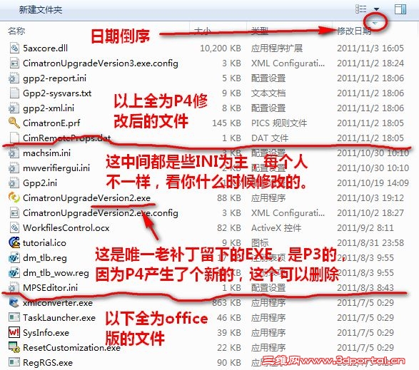

" R3 R9 |, B8 s% V1、E10只需打最新补丁,从正版客户在线升级可以看出来。比如:这位正版客户所在公司办公网络没联入互联网,那么一个office版的E10在某天能联网状态下,E10会提示直接升级最新补丁,而与之前的补丁无关。) i$ t  h! E; u, f6 f
9 E, q, ]1 a. f: \2 k! O2、从补丁后的文件日期能看出来。补丁之所以能影响E10,主要是因为修改了EXE和DLL文件。如果老版补丁修改的EXE和DLL在新补丁后已经尸骨无存,那老补丁怎么可能影响到打过新补丁后的E10呢?这里从时间上,P1(2011.8月)、P2(2011.9月)、P3(2011.10月)。实际上P4打上去后,你去看E10\program目录的文件日期,原来P1/P2/P3修改过日期的文件,都被P4又覆盖过了。各别的INI文件不影响。

的确如此,昨天我在XP系统里装的E10就是跳过P1 P2直接打P3补丁的。
