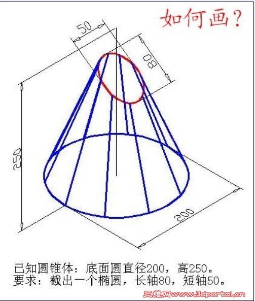

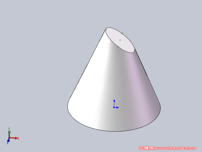

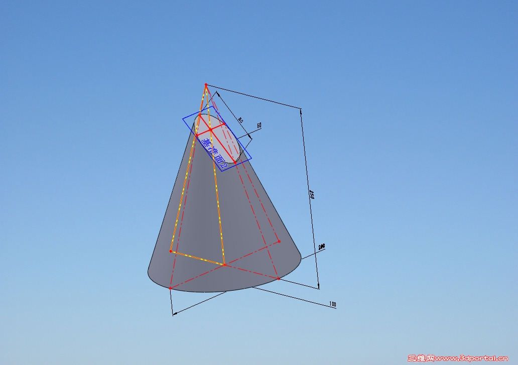

先做好锥体后建好要切除用到的基准面再切除。

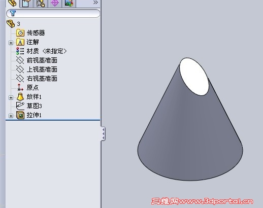

发表于 2011-11-12 08:02:09 | 显示全部楼层 来自: 中国天津
做了一个。附件版本为09.: v2 m' N2 a7 [$ T3 H* Z, r

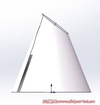

发表于 2011-11-12 08:49:36 | 显示全部楼层 来自: 中国河北廊坊
3# 81130549
2 ]) a. J! q  ~0 n9 M- p你的短轴53.97,不是50

关键是你想要的长短轴是不是空想出来的,如果是这样,那就不一定能切出符合你要求的特征了

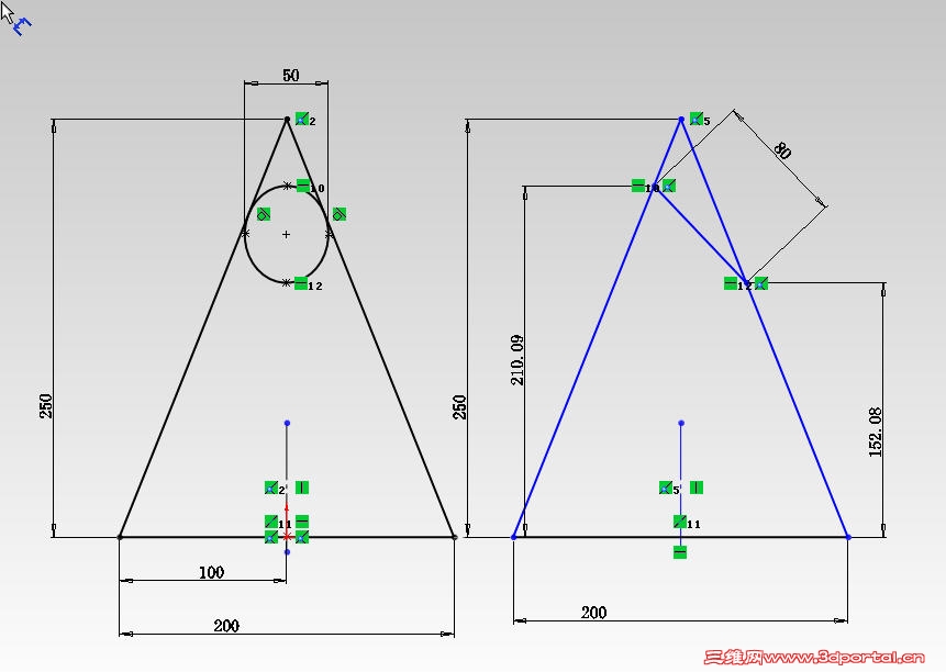

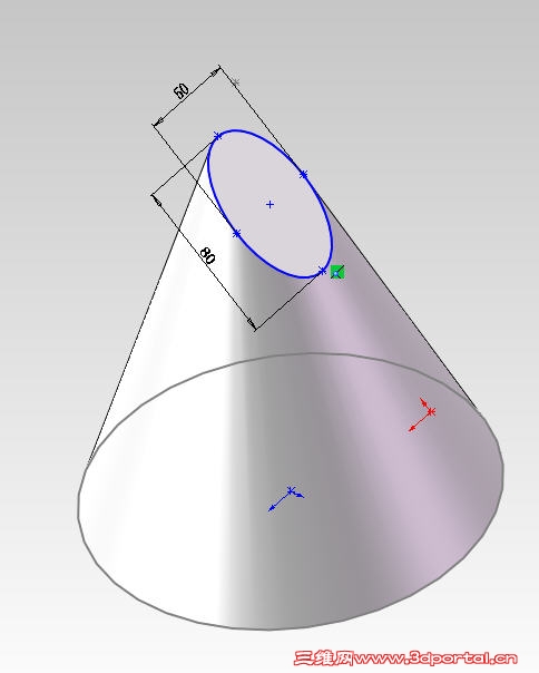

发表于 2011-11-12 10:30:19 | 显示全部楼层 来自: 中国河北廊坊
- ^# A, H) O5 C画出两个三角形,如图。画出一椭园,短轴50,长轴不定。- g5 m& m' Z5 U( q8 r  M
另一三角形画一斜边长80。,添加几何关系80上点与椭圆上点在一水平
$ u/ v( Q) T2 P( {2 H9 G下点与椭圆下点水平。测量斜线上点到底边距离,测量斜边下点到底边距离。* F( b! ^, l) V. T) n  k
记住以后,再以次尺寸切除。就对了
chenjun520601 + 3 技术讨论

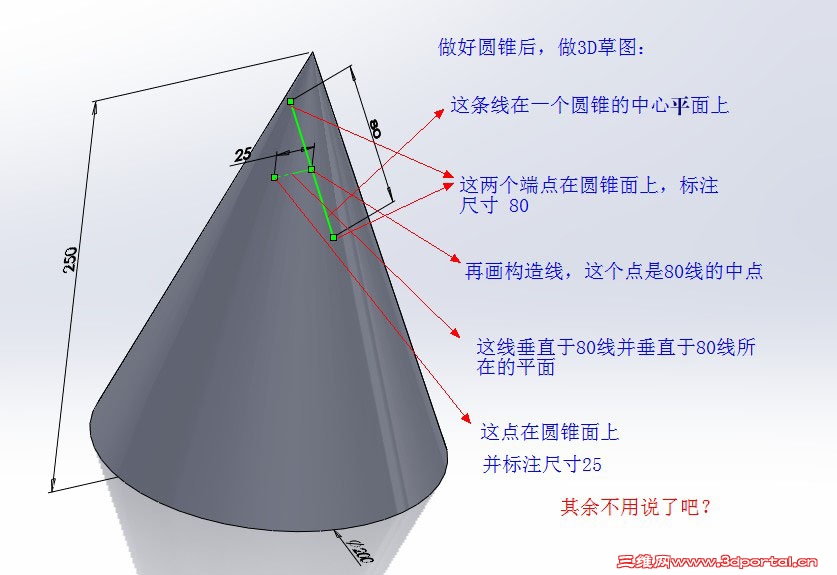

本帖最后由 ffda 于 2011-11-12 10:46 编辑 - g3 Y5 {! n) P0 Y. y
+ j3 h6 B$ `  K1 c! K" x% z
楼上几位给出的PRT参数都不十分准确(10楼的方法不错,可直接在此图上做,不必记尺寸,那样还是不精确),请参考一下这个方法,绝对精确!
9 J* @1 F4 F8 o/ o/ ] 132.jpg

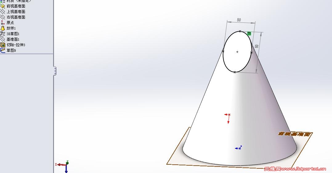

发表于 2011-11-12 11:31:04 | 显示全部楼层 来自: 中国陕西
用3D线来画
55.zip
68.93 KB, 下载次数: 8
发表于 2011-11-12 11:37:43 | 显示全部楼层 来自: 中国陕西
这样一看就明白了

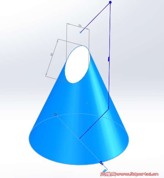

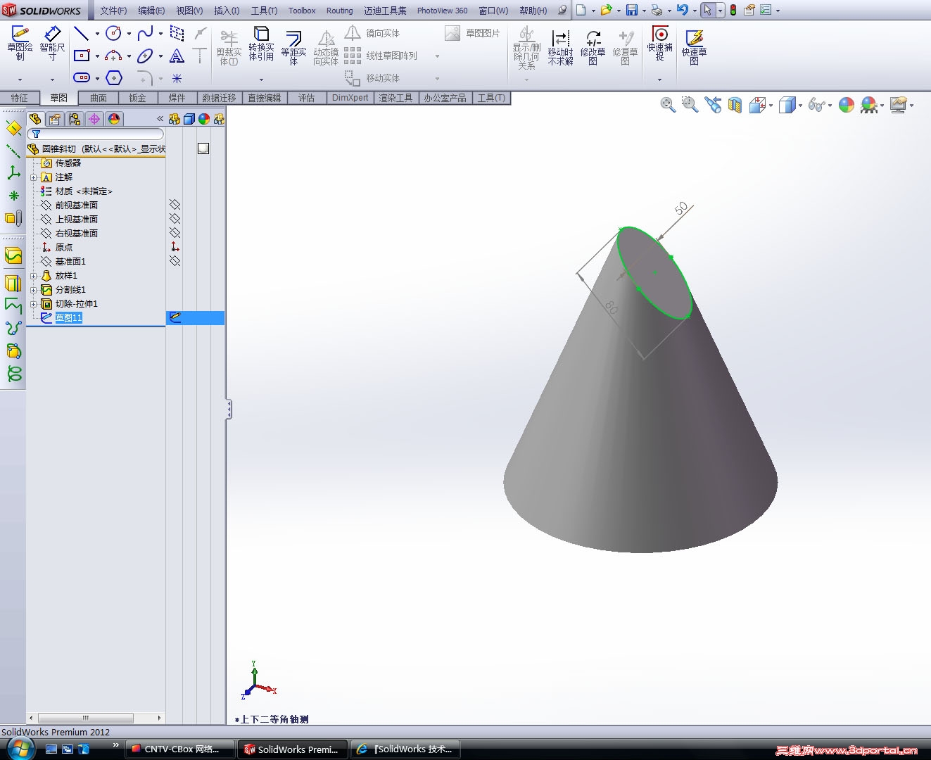

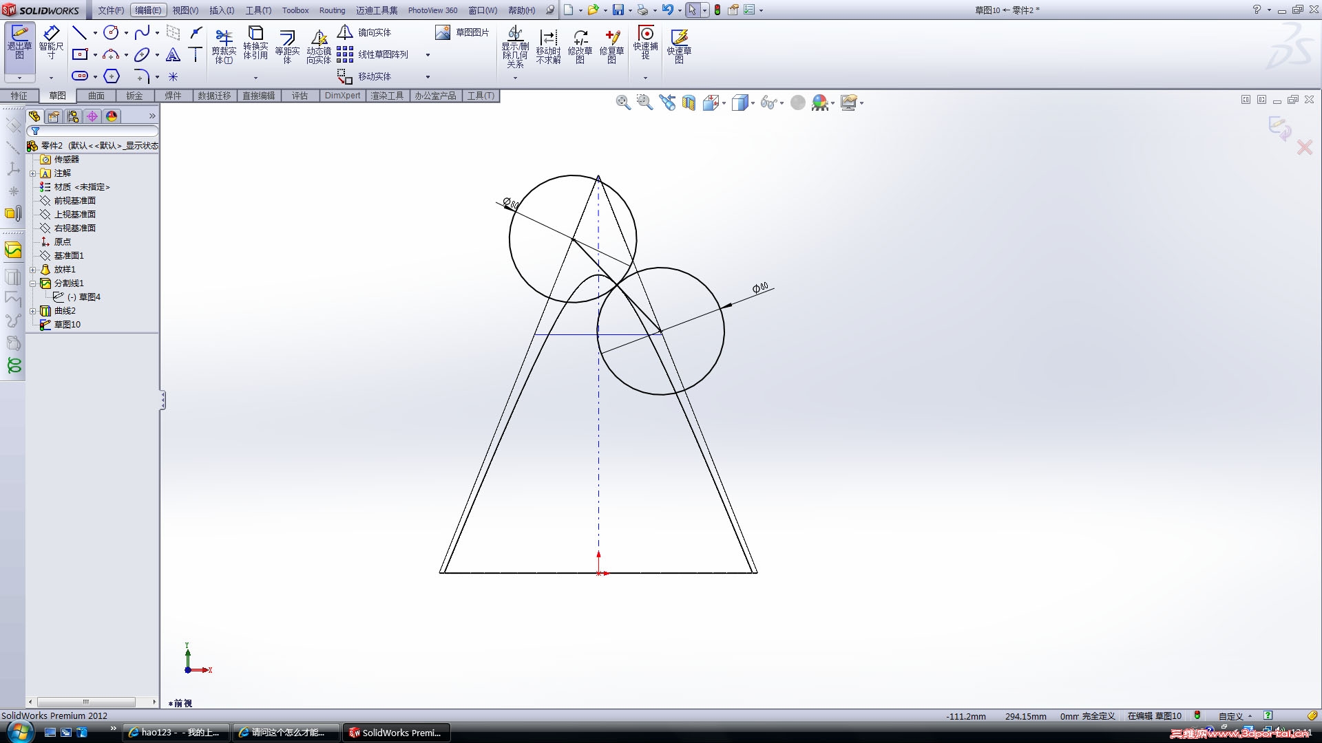

发表于 2011-11-12 15:56:52 | 显示全部楼层 来自: 中国河北廊坊
22楼。你画的不对。因为你并不知道椭圆基准面位置
6 f+ w; f( N: l4 t' P$ v+ t看你的图片# ?1 R: Z3 H) g( w( w3 \0 j2 V
发表于 2011-11-12 18:47:53 | 显示全部楼层 来自: 中国湖北武汉
22楼。你画的不对。因为你并不知道椭圆基准面位置9 m3 X# B3 G! F9 Y
看你的图片9 Y" w2 }7 N- \: K, L; r3 c- X( G2 `/ a
1968616
5 V+ P  s, ?  v  C3 z. d( rgld123 发表于 2011-11-12 15:56 http://www.3dportal.cn/discuz/images/common/back.gif

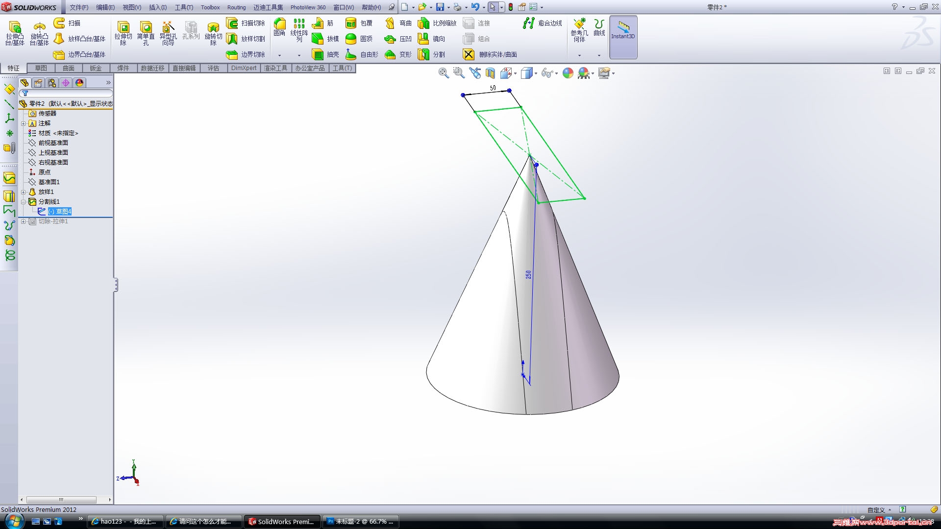

发表于 2011-11-12 19:06:48 | 显示全部楼层 来自: 中国河南驻马店
看看这个了
