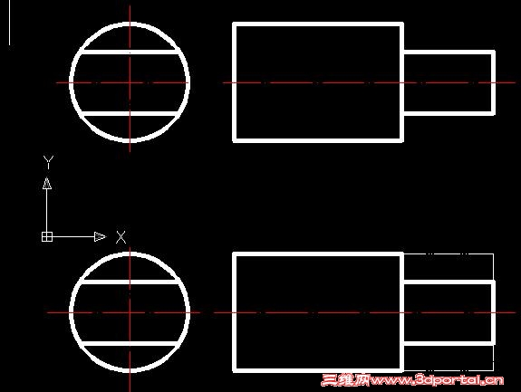

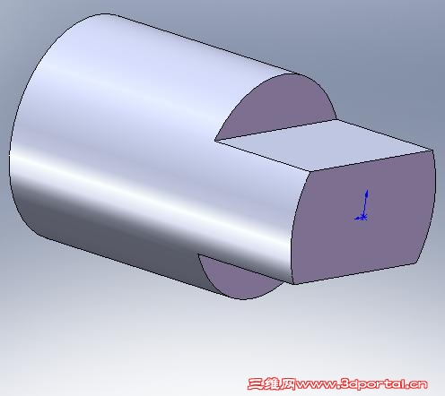

三视图,被洗掉的那个平面需要在主视图上加双点线吗?谢谢

不用, 没必要加  别人会按照你的图纸加工的

你的主视图是错的
1 w) l$ `, o: f9 y* ?中间那条竖直线应该没有
+ H' ]. g- o# y9 ]! E7 E, Y% h' A你不是从三维直接导出来的图么?

& l* u2 w/ y# i; B' {) t, W$ a谢谢 指出错误,那条线是没有,画错了。   开始只想到问那个铣削的平面需不需要用双点划线表示。
