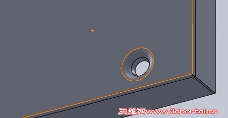

[求助] 这个成型孔特征怎么修改直径???

未命名.jpg   这个成型孔特征怎么修改直径???求详细解法!!!

改模板尺寸哟

这个好像只能通过修改成型工具来修改。
发表于 2011-11-12 15:21:17 | 显示全部楼层 来自: 中国浙江金华
两种方法:2 V  S5 ^* F' x8 ?$ m
一是改孔特征的草图,二是编辑特征。
发表于 2011-11-12 15:23:16 | 显示全部楼层 来自: 中国山东潍坊
应该是编辑特征吧,这个改草图没试过!

#4樓才是正解.

你想要详细的解法,你学下如何制作成型工具。就什么也会了。

在孔特征工具里去改

在创建他得特征里面点击修改草图就可以了吧。
