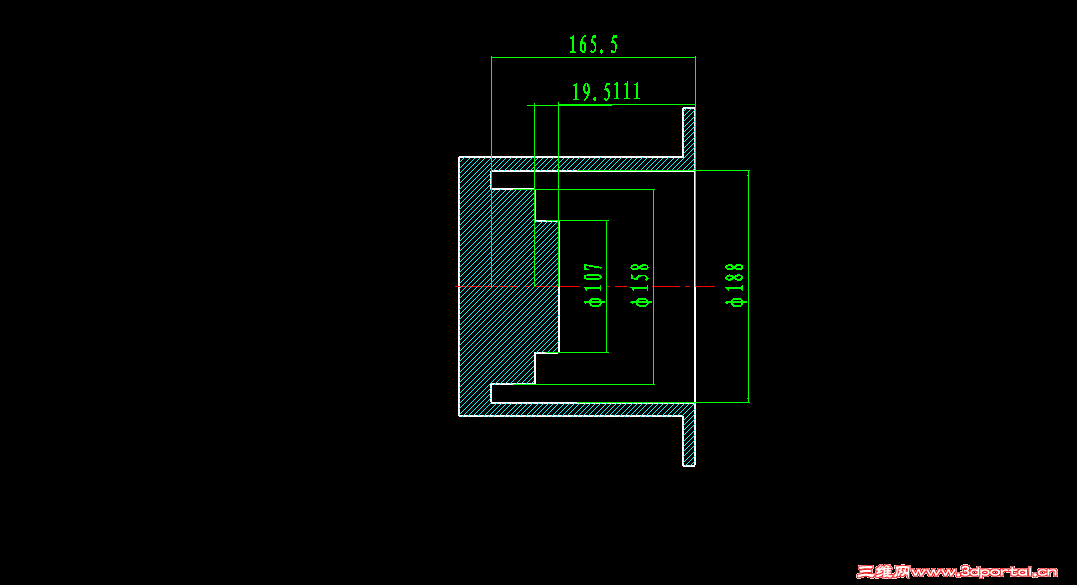

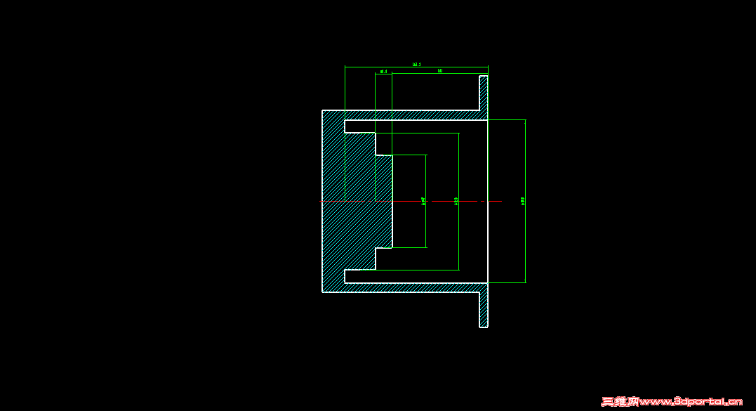

TE21钛合金材料,图见附件主要是加工孔里面的深槽,用普通设备如何加工?
发表于 2011-11-13 09:09:40 | 显示全部楼层 来自: 中国辽宁盘锦
太小了,尺寸看不清
发表于 2011-11-13 10:27:42 | 显示全部楼层 来自: 中国山东青岛
是啊,尺寸太小看不清,不知道有没有合适的车刀了
发表于 2011-11-14 00:52:08 | 显示全部楼层 来自: 中国四川乐山
用立式车床的成型切槽刀,不知道可以不可以

尺寸太小看不清,如果尺寸可以的话,一般床子可以加工。

长度还是有点看不清,看你的内径大小一般机床都可以加工
发表于 2011-11-18 10:34:53 | 显示全部楼层 来自: 中国上海
没多难啊,普通车床都可以加工。无非内割槽刀需要特殊磨制,一般车工老师傅都会。
发表于 2011-11-19 19:16:19 | 显示全部楼层 来自: 中国上海
槽宽有15mm以上,应该不难加工,可以自磨成型刀,或定做成型刀就可以了

别让槽的深度吓住,完全可以先加工孔啊,把端面切操刀再伸进去切就是了。难度就是端面槽刀的长度和刚性问题,那么大的孔,完全可以将切操刀的刀杆加粗,保证伸长不颤就行了。
