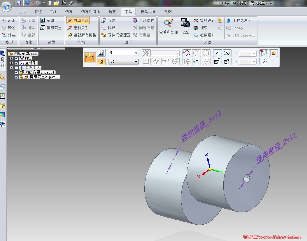

Solid Edge ST4在装配中的零件之间链接变量 文本教程( t8 j. X% s1 h
9 I" D2 E" E/ s7 B! A: n- P! `$ [8 a+ _
0 I+ J2 ?# e7 z0 l; D; e将装配中两个零件的指定尺寸通过同步变量链接起来。使它们始终保持一致。这在关联设计中可以节省许多操作,减少出错机率。
: K3 u3 b5 F8 @

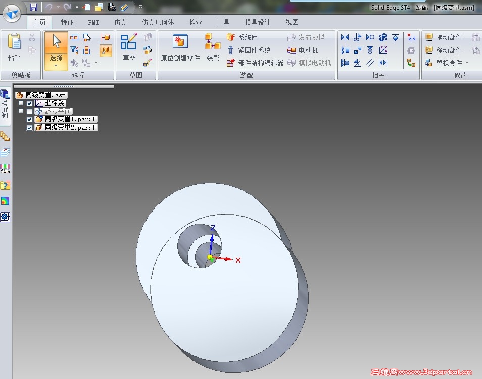

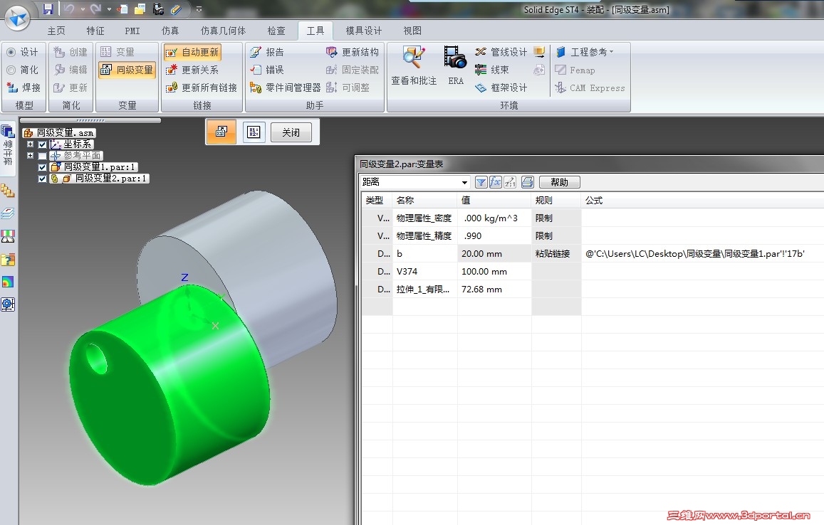

同级变量2.jpg ) D0 A2 x- X9 P+ m3 e& \% `
