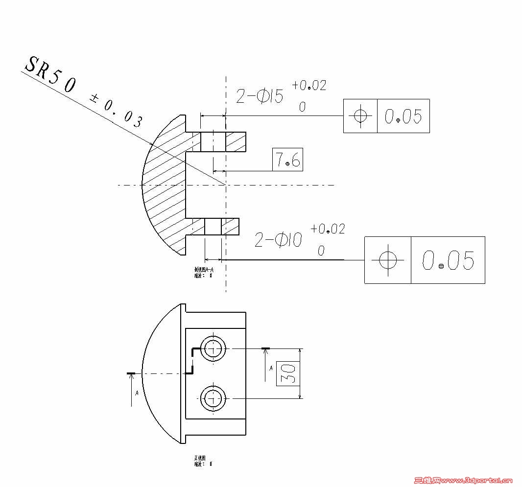

xjt wzd.jpg + B  p$ g9 U' b
各位前辈:如附图所示,改孔的位置度如何检测,用三坐标如何建立坐标系!谢谢

你的图纸的位置度标注有问题:位置度有三个互为垂直的基准面或其它基准。你的位置度的基准是什么?

嗯,我想问的是,如果仅仅以1个直径15的孔和一个球心做基准,能测另一个直径15的孔的位置度? 2# tangcarlos3d

看使用要求,就是和球心有关吧
发表于 2011-11-13 10:56:40 | 显示全部楼层 来自: 中国上海
未标注基准,就是自为基准。图上为同组要求,实际上就是二孔距离误差了

一直不明白设计意图,改天找设计沟通! 5# cadit

那两孔之间的位置呢,还有孔到球心的7.6及15,不明白,如果三坐标测量不加入面(第三基准),不知道怎么测量,还有类似法兰,孔的位置度往往只给一个基准,摸索。

设计时的标注错误.可改为两孔的同轴度,这样也和实际装配相符合.你和设计人员商量一下吧.
7 G" @5 L, a( z$ C- f% I( s即使用三坐标来测量,也是要有基准的.假设需要测量的是同轴度,先把孔的轴线设置为Z轴,XY轴可以使用机器坐标.

我觉得9楼说的对。看设计意图,应该是指两孔的同轴度。这样用三坐标直接测量就可以了。可能还要加上垂直度要求。
6 Q, }; J2 s. q3 i8 n7 W/ P球面为基准不可取。圆弧太小,圆心找不准。

我是说球心就是基准,孔中心在除了轴向外,其他两方向都有位置度要求
