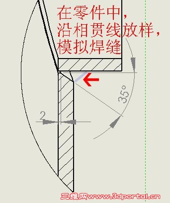

3 I& |, f7 P, F+ @! }5 Y筒体与接管焊接形式如图4 S' ~6 {, Z: X# M; W5 a
1 i6 V2 D, w7 t9 n) O
  i5 b. B: a; v& J+ o  p# ^6 F; X( e

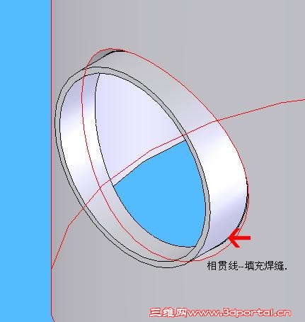

) B8 O$ [; n5 d上图所求,在SW中,筒体开孔处倒角相当简单.但要找到其相贯线,就不容易.
" j! k0 K, w# B- C7 N0 _8 X7 D' \5 E; \
目标需求.如何建立相贯,再建立一个坡口的截面,用放样方法,填满开孔处的焊缝.4 d/ C2 h' K/ V/ V  O* M
谢谢.
