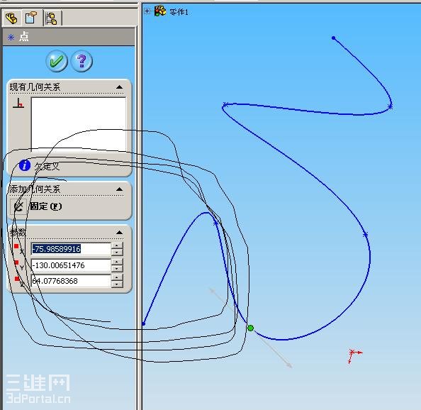

如何得到样条线各点的值,不要说用智能尺寸得到,谢谢
发表于 2006-4-19 19:59:09 | 显示全部楼层 来自: 中国浙江湖州
这个算不算?你看看。
